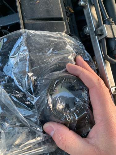

Ok, wie stark ist der Unterdruck an der Öffnung?
Leg mal eine Frischhaltefolie drüber und schau wie stark die eingesogen wird.
Wie ist die Reaktion beim Öffnen des Deckels wenn der Motor läuft?

Ah, hab vergessen: wenn ich die Öleinfüllöffnung öffne dreht er kurz ganz leicht höher und läuft dann so wie er vor dem öffnen gelaufen ist. Ansonsten ist da leichter Unterdruck
