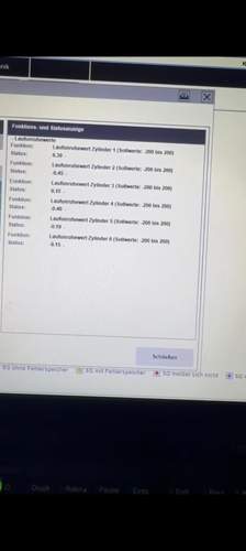

Im Anhang noch die Laufruhewerte.
Bild #211444582

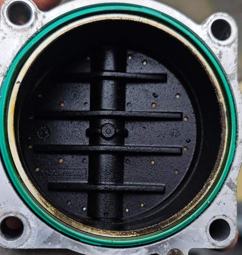

zwei mechaniker haben mir gesagt, es sei die Drossel Klappe wäre das auch deiner Meinung nach einer Möglichkeit
Den einzigen Fehlercode den ich habe ist: Laufunruhe Schichtladebetrieb
Der wo mir die Injektoren eingebaut hat meinte meine Drosselklappe, Einlassventile und Ansaugkanäle sollten Mal gereinigt werden da sie anscheinend verstopft sind kann also gut sein das es daran liegt. Schaue Mal wir schwer es ist die Drosselklappe auszubauen die kann ich ja selber reinigen.

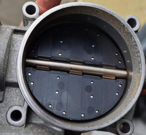

Meiner ist jetzt 205.000km gelaufen. Habe jetzt Mal die Drosselklappe gereinigt und ich habe das Gefühl das es ein bisschen besser geworden ist, vielleicht bilde ich mir das auch nur ein weil so dreckig war sie nicht.
Bild #211452223
Bild #211452226
