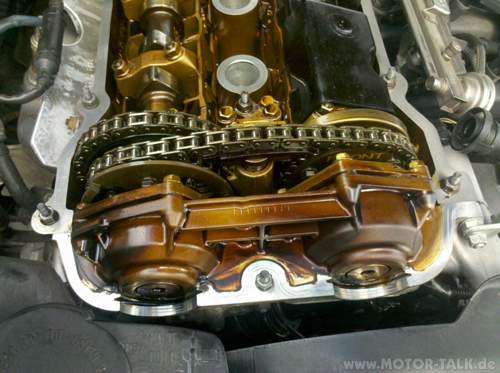

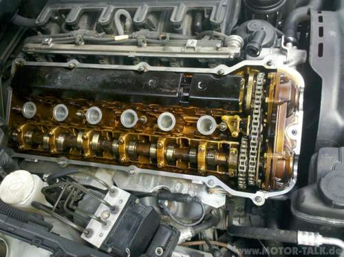

Also Bilder kann ich dir jetzt schon geben.
Das Kettenspiel habe ich letztes Jahr garnicht kontroliert.. habe wirklich nur die Dichtung getauscht und schnell ein paar Bilder gemacht.
Wird aufjedenfall alles nachgeprüft.
Grüße Basti
2012-08-04-13-22-18
2012-08-04-13-22-26
Hui, - der ist ja richtig schön sauber, keine Ölkohlerückstände an den Vanos....
Nocken der NW sehen auch noch gut aus, demnach Kettenspanner oder wie BMW_Verrückter schreibt, zu dickes Öl und damit verbunden die Hydrostößel die anfangs noch Luft haben bis das Öl dünn genug ist daß die richtig arbeiten.
Den Unterschied, Kettenspanner / Hydrostößel wirst die mit der vorgenannten Methode hören können. Ist's der Kettenspanner, ist das Geräusch nur vorne an der Steuerkette, sind's die Hydrostößel hast du das Geräusch gleichmäßig verteiler über den gesamten Zylinderblock.
Auch hier der Tip von BMW_Verrückter bevor mit Kanonen auf Spatzen geschossen wird, erstmal ein Ölwechsel mit Filter mit entsprechendem ÖL und dann prüfen ob sich etwas geändert hat. Ist jedenfalls erstmal die preisgünstigste Alternative.
