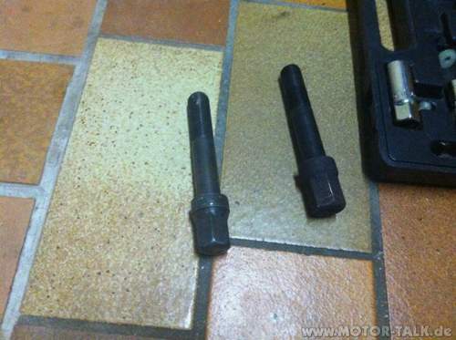

nächstes problem: der kettendeckel. diese !=)"(/"§/$(!! führungsstifte!!! ><
den einen kann man ganz gut rausschlagen, der andere auf der seite der wapu ist ja sowas von verdeckt, da hat man keine chance... und tis schreibt auch nur "schrauber raus, deckel abnehmen" haha, guter witz... naja, aber da der motor eh nur noch teilverwertet werden wird, geh ich halt das risiko ein, dass er reißt.
Welches Teil meinst du? zeig mal eine Zeichnung ausm ETK.
