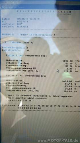

Mein M5 hat den gleichen Fehler. Er tritt aber nur in Deutschland auf, wenn man um 200km/h länger beschleunigt. So lange kann man in der Schweiz nirgendwo beschleunigen.
Wagen geht in den Notlauf, bis zum nächsten Neustart.
Im Fehlerspeicher war nur ein Fehler. Kühlmitteltemperatur unplausibel. Kann dies den Notlauf auflösen?
Vor 3 Monaten hatte ich das Problem dass die Motortemp -127°C anzeigte. Nachdem ich etwas Kontaktspray auf den Motor Temp Sensor sprühte war es wieder ok.
Edit: Kann ich mit INPA die LMM testen?
20160410-174807
Soweit ich weiß ist der lmm nicht testbar. Einfach mal abziehen
Dann sollte er nicht mehr in den Notlauf gehen?
Ich denke ich bestelle gleich 2, kosten ja nur noch 160€ für beide. Waren früher einmal viel teurer.
Wenn du den Motor aus und wieder anmachst hast du dann volle Leistung? Wenn ja ist entweder Lambdasonde oder Luftmassenmesser defekt
