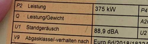

@The_shadow schrieb am 17. Juli 2021 um 16:39:41 Uhr:
hab opf und bei mir steht 88db
Das is ja n Ding, meiner ist non-OPF und da steht 85 😁
@foxm2k schrieb am 17. Juli 2021 um 17:02:49 Uhr:
Du schaust beim Standgeräusch. Musst beim U3 / Fahrgeräusch schauen. Bei mir steht 74 db
Bei mir auch.
Der OPF hat im Standgeräusch mehr als der non-OPF. Aber im Fahrgeräusch weniger.
Das Standgeräusch ist aber gesetzlich nicht geregelt, hat nur den Sinn eines Referenzwerts bei Messungen im Rahmen von Kontrollen. Das Standgeräusch kann dir der TÜV erhöhen und bekommst dann in den Fahrzeugschein eingetragen. Beim Fahrgeräusch geht das nicht.
@foxm2k schrieb am 19. Juli 2021 um 13:12:27 Uhr:
Ehrlich? Unter welchen Aspekten kann der TÜV das Standgeräusch erhöhen?
Also bei mir wurde per Einzelabnahme das Fahrgeräusch U.3 von 74 dB auf 75 dB geändert. Scheint also doch zu gehen. Standgeräusch sind bei mir 90 dB.
@Barford schrieb am 22. Juli 2021 um 16:08:59 Uhr:
Aha ok interessant.
Und wo ist hier der Spielraum? Bzw welche Kriterien muss man erfüllen um den entsprechenden Auspuff ohne Zulassung eintragen zu lassen?
Mit welchen Kosten kann man da grob rechnen ?
@Rucksogsepp
Wenn die Änderung per Einzelabnahme eingetragen wird, ist sie ja zugelassen. Im Endeffekt läuft es so, du stellst dich mit deiner Änderung dem TÜV zur Abnahme, wenn die bestätigen können, dass du den Fahrgeräusch Wert einhältst, messen sie das dazugehörige Standgeräusch und wenn das 5 db lauter ist als im Schein, dann bekommst die +5 db im Schein als Standgeräusch eingetragen.
Im Endeffekt geht es ja darum den Beamten für die mobile Kontrolle einen Standgeräusch Wert als Referenz anzugeben, bei dem sie davon ausgehen können, wenn der eingehalten wird liegt nach wie vor der vom TÜV abgenommene Zustand vor.
Die Preise variieren je nach Aufwand.
