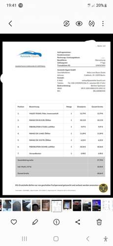

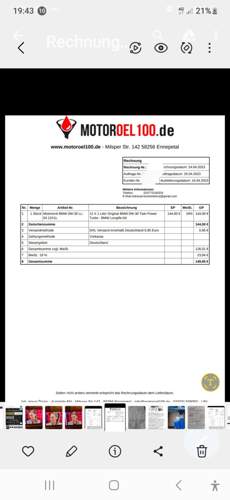

Du machst ja alle Servicearbeiten selbst wenn ich das richtig mitbekommen habe. Ich möchte demnächst den Zwischenölwechsel selbst durchführen. Den Komfort einer Hebebühne habe ich seit paar jahren leider nicht mehr. Du machst den Ölwechsel mit Wagenheber, dazu habe ich Fragen.
Mein Plan ist das ich mir ein Ölauffanggefäß kaufe. Liqui Moly hat ein für mich attraktives im Angebot welches 13cm hoch ist. Sind die 13cm machbar wenn ich das Fahrzeug zum "Ausbluten" absenke oder sind 13cm zu viel? Was benutzt Du für ein Behälter und welche Maße hat dieser? Wo kaufst Du das original BMW Öl und den Filter? Da die G-Serie (B48) keinen Messstab mehr besitzt, frage ich mich wie ich die korrekte Füllmenge hinbekomme.

Hallo Micha1239,
meine Ölauffangwanne, ca 6-7 €, hat eine Höhe von ca 12,5 cm und mein G20 hat das tiefere M-Sportfahrwerk.
Die anderen Daten kannst du den Bildern entnehmen. Die Ölmenge die man einfüllt ist auch drin, dafür braucht man keinen Meßstab. Sämtliche Dichtringe/O-ringe liegen dem Ölfilter bei, bestellt über Daparto.
Gutes Gelingen.
Portimao

Vielen Dank für deine Antwort! Mein 330i ist auch ein M-Sport, sollten die 13cm der liqui moly klar gehen. Schaue mir aber dein Gefäß auch nochmal genauer an, sieht auch gut aus.
Wie meinst Du das mit der Ölmenge? ISTA sagt für den B48B20O1 verschiedene Mengen, einmal 5,25l und einmal 5,75l. Was stimmt denn nun?
