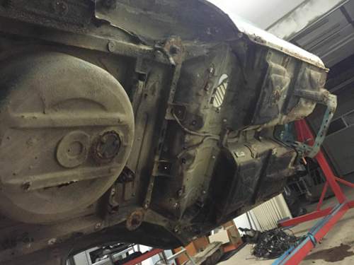

Nun möchte ich mit dem Unterboden und den reparaturstellen anfangen!
Mir ist gerade was positives aufgefallen und zwar hat anscheinend der Vorbesitzer den Unterboden mit Fett "oder so" versiegelt. Dieser hat nun den UBS aufgeweicht so dass ich ihn ohne Probleme mit einem Schraubenzieher runter kratzen kann! Geht wie Butter!!! Erspart mir die dreckige und stinkige flexarbeit! 😁 😉
Aber wenn Du dann feststellst, daß die Karosserie jetzt tip-top ist und dann aber das Blech um's Getriebe herum bissl aufgeweitet werden muß, kannst nochmal anfangen !
Erst Motor + Getriebe einpassen, Blech anpassen, dann Karosserie fertigrestaurieren.

Unterbodenschutz weich? Hmmmm, hat da einer MikeSanders drauf, oder FluidFilm?
Ich würde nicht einfach alles abkratzen, so toll wird das auch nicht. Trockeneis Strahlen kann das wunderbar sauber machen. Ich lass meinen 02 gerade Hochdruck Wassersstrahlen... 2500 bar... da geht auch die Farbe ab. Morgen weiß ich, wie der dann aussieht. Lack, Unterbodenschutz, Teermatten... alles wech. Übermorgen dann ins Phosphorsäure Bad...

Gefährlich UBS drann zu lassen!... Unterboden Schutz wird hart, bekommt Risse,- durch Feuchtigkeit und Dreck fängt es dann an zu Gammeln... Habe auch unter "gutem" UBS einige Roststellen gefunden... Von dem her alles weg... Und neu.. (Bei regen und Schnee werde ich ihn bestimmt nicht Fahren 😉

So.. Ich habe nun die beste Lösung gefunden den Unterbodenschutz zu entfernen und die Originale Grundierung drauf zu lassen!!! EINFACH RUNTERBRENNEN DAS GANZE! und mit einem Spachtel dann wie Butter runterziehen
+2
Ob Hitze auch gut für die Grundierung ist möchte ich in Frage stellen da Hitze nie gut für einen Lack ist, zumindest ab einer gewissen Temp.. Nicht das da unterschwellig der Lack jetzt nicht mehr in Ordnung ist.
Runterbrennen? Kein Problem.
Den Rest erledigt das Chlor...
PVC= Polyvinylchlorid.
Macht nette Salzsäure. Deswegen geht's ja auch so gut runter... 😉
