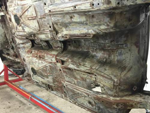

Hallo. Kleines Update. Nicht dass ihr meint es geht nichts mehr voran... Den radlauf hinten innen rechts habe ich jetzt rausgetrennt. An allen schweißpunkten aufgebohrt und rausgezogen.. War nicht ganz einfach. Nun die Frage... Wie bekomme ich das Ersatzblech wieder rein ???
Mit der Blechbearbeitung, also Bleche herrichten, brauch ich noch einwenig Übung...
Meine Pläne für die nächste Zeit: Rost entfernen, alle Löcher schweißen, die zu sehen sind. Dann zum Sandstrahlen bringen, also Unterboden, Motorraum, Kofferraum und Innenraum, grundieren, abdichten und Unterbodenschutz draufspritzen. Wenn alles gut läuft richte ich nebenbei noch die Achsen her. Alte Lager rauspressen, Sandstrahlen, pulverbeschichten und strongflex rein..

Kleines Update.: Karosse fast fertig bis aufs Heckblech und 2 Kotflügel werden benötigt
Heckblech soll die Tage dann kommen...

Eine Baustelle hab ich noch an der Karosse. Und zwar das Heckblech. Aber da warte ich noch auf meine Sandstrahlpistole. Da das alte Blech schon heraußen ist, kann man jetzt noch paar stellen sehr gut im Kofferraum bearbeiten. ZB Schweißpunkte wegschleifen vom radlauf. Karosse muss Tip Top sein, dann die Achsen drauf räder drauf und ab zum lackieren.
