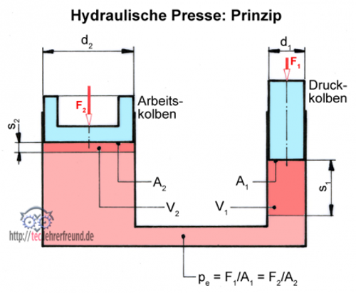

primär bekommt dein Bruder ein weicheres Pedalgefühl und längeren Pedalweg.
aber entschuldige, du hast recht.
es sind alle doof außer dir.
man sollte unterlagen wie diese hier vernichten.
Grundlagen Hydraulik
solch dumme Theorie verhindert nur geniale Bremssystem wie Deine...
PS: zu dem Bild: mit so nem schwulen "F" bezeichnen dumme Theoretiker die Kraft ;-)
Hydraulische-presse-prinzip-440

Der Begriff der "hydraulischen Übersetzung" sagt dir wohl nix.
Kleiner HBZ: viel Pedalweg, wenig Kraftaufwand.
Grosser HBZ: wenig Pedalweg, viel Kraftaufwand.
Der Durchmesser des HBZ sollte daher grob zur verbauten Bremse passen, damit sich das normal anfühlt.
Ich denke dein alter Zylinder war einfach kaputt.
hahaha ich lach mich schlapp. selten so ein blödsinn gelesen.das ist wirklich dumme theorie.
ich sag mein bruder mal er soll den hbz von seinem e46 m3 ausbauen und den vom 316i nehmen.dann hat er benötigt er weniger "kraftaufwand" 😁
