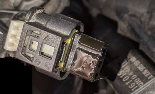

Moin, bei meinem SL mit M276 habe ich Öl am Stecker vom Nockenwellensensor entdeckt (siehe Bild). Die Stecker am Motorsteuergerät sind glücklicherweise trocken. Um die Ursache zu beheben, sollte wohl der undichte "Elektromagnet Nockenwellenversteller" gewechselt werden. Vorsorglich könnten Ölstoppkabel eingesetzt werden. Gibt es Erfahrungen, ob die MB100 Garantie dabei Kosten übernimmt?
