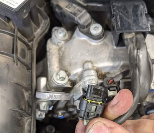

Bei meinem M276 (von 2016 mit 130.000 km) war im Stecker vom Nockenwellensensor auf der Fahrerseite etwas Öl. Kann also nicht schaden, ein Auge darauf zu haben.
Öl am Stecker vom Nockenwellensensor

Es gibt hier im Forum ein Thema zu den Ölstopkabeln. Ich habe mir vorsorglich im letzten Sommer einen Satz von MZ besorgt und eingebaut. Die heiklen Stellen waren übrigens noch trocken. Also sicher ist sicher. Kaufen, einbauen, ruhig schlafen!
