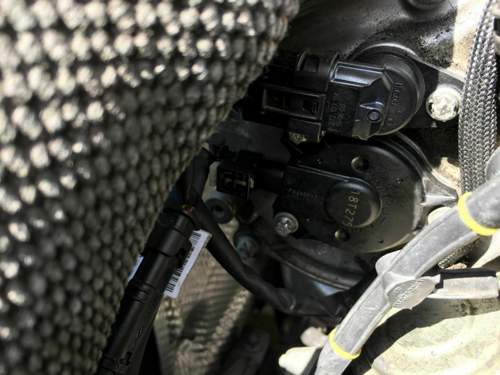

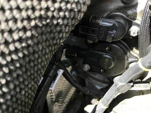

Guten Tag zusammen,
ein kleiner Erfahrungsbericht zum Tausch der Nockenwellenverstellermagnete und Nockenwellensensoren:
Teilenummern:
PIERBURG Zentralmagnet 7.06117.25.0
Mercedes Zentralmagnet A2720510177
BOSCH Sensor / Hallgeber 0232103114
Mercedes Ölstoppkabel A2711506933
Fahrzeug S211 280 Benziner aus 2005 mit M272
Teilekosten rd. EUR 320
Warum in Angriff nehmen? Die undichten Nockenwellenversteller und Sensoren sorgen dafür, dass durch die Kapillarwirkung Öl durch den Kabelstrang bis ins Motorsteuergerät gelangt und dieses beschädigt. Schaut gerne einmal bei Euch nach; wenn Ihr "Ölschwitze" habt, wie bei mir dargestellt, ist es höchste Zeit, die Teile zu tauschen! Das Steuergerät kostet gut und gerne einen vierstelligen Betrag bei Mercedes.

Für den Einbau habe ich den als Foto beigefügten Schlüssel E8 verwendet, sowie einen entsprechenden Steckschlüssel mit kurzer Verlängerung, was den großen Vorteil hat, dass Ihr den Ölkühler nicht abbauen müsst(!).
Es ist etwas fummelig und man muss wirklich aufpassen, dass man die Schrauben beim Aus- und Einbau nicht fallen lässt, aber aus meiner Sicht ist es das wert. Luftzuleitungen müssen ab, ebenso einer der Nockenwellensensoren, damit man gut an die Schrauben kommt, aber es geht (beim zweiten mal dann sogar in nur 30 Min, hierzu aber gleich). Drehmoment sind 15 Nm. und weil es sich bei den Gewinden und Auflagen um Aluteile handelt, sollte mit Vorsicht und Ruhe gearbeitet werden. Habe im ersten Durchgang rund eine Stunde für die Aktion gebraucht.

Mir blieb in Folge keine Wahl, als die Zentralmagnete von Pierburg gegen Originalmagnete von Mercedes zu tauschen und heute Abend um eine Lektion reicher ins Bett zu gehen.
Nach heutigem Einbau der Mercedes Originalteile sind alle oben genannten Fehler beseitigt und tauchen nicht mehr auf. Andere Fehlerquellen kann ich folglich ausschließen, bei der Montage der Pierburg-Teile sowie der Originalteile wurde gleich vorgegangen. Die Ölstoppkabel habe ich wieder angeschlossen, sicher ist sicher.
Jetzt bei nächster Gelegenheit einmal die Ölschwitze auf einem geeigneten Platz reinigen und die Sache ist erledigt.

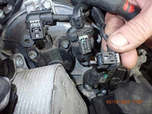

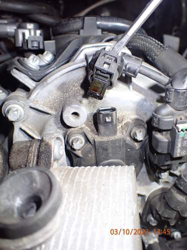

Bei der ersten Aussage kann ich Dir vollkommen zustimmen. Durch einen Defekt der Sensoren kann Öl ins Steuergerät gelangen.
Die Kontrolle erfolgt durch abziehen des Steckers und Nachsehen, ob der Stecker ölfeucht ist!
Jedoch halte ich die These, dass allein aufgrund einer Ölfeuchte an den Sensoren diese zur oben genannten Problematik führen, für sehr gewagt!
In 2012 schwitzen bei meinem M273 ebenfalls die Sensoren. Damals habe ich diese mit Hylomar (stand sogar im WIS) abgedichtet und seitdem Ruhe.
Da dieses Problem mehrfach auftrat, gab es von Mercedes einen verbesserten O-Ring bzw. wurde einfach mittels Auftrag von Dichtmasse (Hylomar) behoben.
