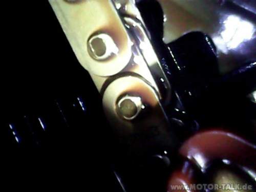

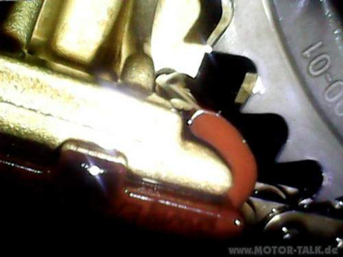

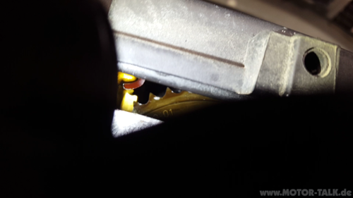

Daher hatte Ich immer ein Ohr auf dem Motorlauf nach Start und habe dieses Jahr zwischen den Feiertagen mal ohne den Kabelbaum zu lösen den Ventildeckel 3cm angehoben und daruntergeschaut.
Die Steuerkette hat auch ohne Öldruck im kalten Zustand noch gut Spannung und wie man den Bildern im Anhang entnehmen kann, haben die Nockenwellenräder noch gesunde,unverformte Zähnchen drauf.
Natürlich sind deshalb noch keine Steuerzeiten überprüft ,aber Ich würde sagen das sieht so alles noch fit aus und kann ruhigen Gewissens weitergefahren werden.

Linkes Nockenwellenrad(Auslass)
Rechtes Nockenwellenrad(Einlass)
Rechtes Nockenwellenrad(Einlass) 2
Ich glaube nicht das es sich lohnt den Mann verrückt zu machen. Auch wenn hier einige sind, die denken, dass die Nockenwellenräder nicht mehr besonders gut aussehen. Wenn mann bedenkt wie viele km die schon gelaufen sind, sehen die Zähne der Nockenwellenräder meiner UNMAßGEBLICHEN Meinung nach noch GUT aus. Ich würde alles so lassen, auch wenn ich denke, dass sich die Kette sicher in warmem Zustand etwas lockerer zeigen könnte.

Haste den motor mal durchgedreht? Richtig gut sehen die Zähne nicht aus
Auch beim durchdrehen bleibt die Spannung auf der Kette, Ich hatte das Nockenwellenrad eines Bekannten nach dem Motorschaden in den Händen, das war fast Kreisrund, alle Zahnspitzen abgebrochen, dagegen find ich die hier noch ganz hübsch;-)
Auslassseite sieht noch richtig gut aus. Einlassseite hat eine leichte Auswaschung zwischen den Zähnen. Für die Km-Zahl aber seht gut. Die Kette kann man so natürlich nicht beurteilen.

An den TE, Zähne sehen gut aus, weiterfahren bis er verreckt und nix mehr investieren.
Ich seh dass jetz mal ganz entspannt, hindert einen ja nichts dran in 20.000km wieder drunter zu schauen;-)
