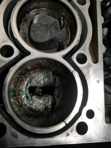

Die Einspritzdüsen sollten für eine vernünftige Überprüfung ausgebaut werden. Es gibt aber nicht viele Werkstätten die diese Düsen (Injektoren) überprüfen können. Tipp: Rufe dazu diverse Bosch Dienste an.
Warum soll eine defekte Steuerkette den Ölstand sinken lassen?
Eher steigt er weil der Kraftstoff nicht mehr 100%ig verbrannt wird. Normal aber nicht so extrem nach 100km Fahrstrecke.
Edit: Lasse die Zylinderkopfhaube demontieren um die Steuerzeiten zu überprüfen. Kosten: 1 Stunde Arbeitszeit und eine neue Dichtung.
Gruß Michael
Ps. Unten ein Foto von einem gerade zerlegten CGI mit einer defekten Einspritzdüse ohne vorige Fehlereinträge im Motorsteuergerät
CGI Kolben / Laufbuchse defekt
Gruß Michael
