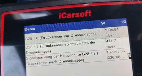

Ausgelesen mit ICARSOFT MB V3:
MKL an. Fehlercode P006800„Position Drosselklappe ist in Bezug zum Saugrohrdruck nicht plausibel“.
Folgendes habe ich bereits gemacht:

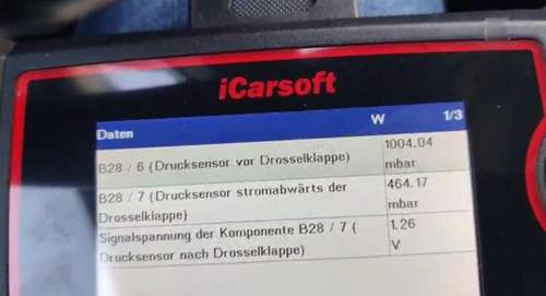

Bei den Livedaten konnte ich sehen, dass die Spannung am Sensor B28/7 (Drucksensor nach der Drosselklappe) stark pendelt, also zwischen 1,3 und 3,6 V. Dann springt der Fehler ständig rein, mit teils absurden Werten über 50000 /6000 V. (siehe Bild)
Daraufhin habe ich den Sensor getauscht – gleiches Ergebnis.
Kabelbaum geprüft – keine Fehler, keine Wackler etc.
Provisorisch habe ich den kompletten Sensor bis zum Steuergerät überbrückt – keine Verbesserung.
So langsam gehen mir die Ideen aus. Eigentlich bleibt ja nur noch das Steuergerät übrig.
P.S.: Da ich den Kabelbaum offen hatte, kann ich mit Gewissheit sagen, dass kein Öl drin ist.
Hat noch jemand einen Tipp?
Anbei noch ein paar Bilder von Livedaten während einer Fahrt.
Danke & Grüße
Mario
Fehlercode P006800
Livedaten ohne Fehler
Livdaten mit Fehler

Würde mich nicht auf die Volt einschießen sondern die tatsächlichen Druckwerte. Kann ja auf sein daß er aus dem Regelbereich ist. Dann weiß ich nicht ob er noch einen Atmosphärendrucksensor hat. Die spielen zusammen.
Hallo Mario
Dein Sensor B28/7 zeigt im Bild 2/5 (das muss wegen der Unterdruckmessung also <1000mbar im Leerlauf oder bei geschlossener Drosselklappe gewesen sein) 464,17mbar mit 1,36V an. Diese beiden Werte passen zusammen.
Das von diesem Sensor B28/7 ab Bild 3 dann bei fast identischem Druck dann so eine hohe Spannung im Steuergerät ermittelt wird erschliesst sich mir im Moment noch nicht.
Ich kenne die Programmierung des MSG nicht.
Nur meine Vermutung: Vielleicht frieren die bei einer Fehlmessung gewisse Werte ein damit zumindest noch ein Notlauf möglich ist.

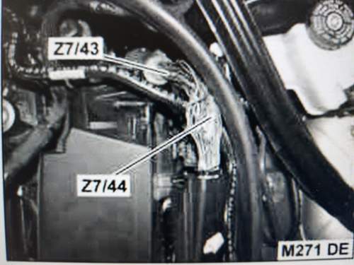

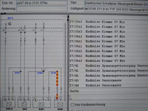

Hallo Mario
Es gibt für diese 3 Drucksensoren nur 2 Zwischenklemmen. Das ist die Z7/41 und die Z7/44. Anordnung siehe Bild 1 &2 Anschlüsse im Bild 3

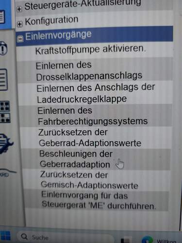

Bei unserem Motor (Steuergerät) gibt es dafür in Xentry (StarDiagnose) einen eigenen Einlernparameter.
Siehe Foto bei einem ähnlichen Steuergerät.
Ich kenne deine Software nicht daher kann ich deine Frage nicht beantworten.
In Xentry gehört das unter anderem aber auch zu den Einlernvorgängen der "Urinitialisierung". Vielleicht verhält sich das bei Icarsoft genauso.

Guten Morgen zusammen,
ich habe mich am Wochenende mal wieder an meinem Auto zu schaffen gemacht. Dabei habe ich die Drosselklappe ausgebaut – sie war nicht besonders verschmutzt, aber ich habe trotzdem alles gründlich gereinigt und wieder eingebaut. Im Zuge der Arbeiten habe ich auch alle Kabel und Schläuche überprüft – optisch war zunächst nichts Auffälliges festzustellen.
Das Anlernen der Drosselklappe hat problemlos funktioniert. Anschließend habe ich sämtliche Fehler gelöscht und bin eine Runde gefahren. Leider – wie bereits befürchtet – ging die Motorkontrollleuchte (MKL) wieder an.

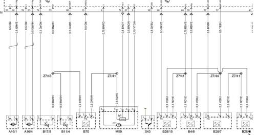

Also habe ich erneut den Tester angeschlossen und den Luftfilter ausgebaut. Im Live-Modus habe ich die Spannung am Sensor B28/7 beobachtet und dabei systematisch den Kabelbaum bewegt und gerüttelt. Dabei fiel auf, dass der Fehler sporadisch auftritt – Dachte zuerst an einen Wackelkontakt oder etwas in der Art.
Interessant wurde es, als ich den Sensor B28/7 abklemmte: Trotz des abgezogenen Steckers sprang der Spannungswert zwischen 0 V und 3,xx V – inklusive erneutem Fehler. Wie kann das Steuergerät Werte von einem Sensor erhalten, der gar nicht angeschlossen ist?
Dann habe ich den Sensor wieder angeschlossen und stattdessen den Sensor vor der Drosselklappe abgeklemmt. Ergebnis: Die Spannung am B28/7 lag konstant bei 0 V. Anschließend habe ich die Sensoren untereinander getauscht – der Fehler blieb bestehen.
Laut Schaltplan hängen folgende Sensoren an derselben Spannungsversorgung über die Klemmen Z7/41 und Z7/44:
  • B28/15 – Drucksensor vor Verdichterrad
  • B28/7 – Drucksensor nach der Drosselklappe
  • B28/6 – Drucksensor vor der Drosselklappe
  • B4/6 – Raildrucksensor
Zusätzlich versorgt Z7/41 (+5 V) noch:
  • M59 – Stellmotor Drallklappen
  • B70 – Hallsensor Kurbelwelle
Da jedoch nur der Sensor B28/7 Probleme macht, kann ich mir schwer vorstellen, dass die Spannungsversorgung selbst die Ursache ist. Wenn dort ein Fehler vorläge, müssten mehrere Sensoren betroffen sein.

hier zum Abschluss noch kurz die Lösung meines Problems:
Nach intensiver Kontrolle des gesamten Ansaugbereichs habe ich den Fehler wohl gefunden.
Der Schlauch A2710180712, der vom Ventil A2710180200 zum Ansaugrohr vor dem Turbo führt, war defekt.
Die Verriegelung am Stecker war der Übeltäter.
Eventuell habe ich ihn damals selbst beschädigt, und mit der Zeit wurde er immer undichter – wer weiß, wer weiß.
Schlauch ersetzt – Fehler verschwunden.
Danke nochmals für die Tipps!
