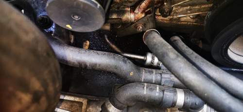

Letzten Montag zeigt mir die Anzeige Kühlwasserstand prüfen und auffüllen.
Das kommt bei mir so einmal im Jahr vor und kann mit der Standheizung zusammenhängen.
Ich dachte mir nix dabei und füllte den halben Liter nach.
Das war Montag 28.4.25
Am Freitag kam dann erneut die Meldung und ich habe knapp 200km später wieder einen halben Liter verloren.
Erster Gedanken, scheiße ZKD ich bin am Arsch.
Ich schaute erstmal nach und schnell wurde klar das ich kein internes sondern ein externes Leck habe.
Natürlich war ich erleuchtert denn das ist mir natürlich alle Male lieber.

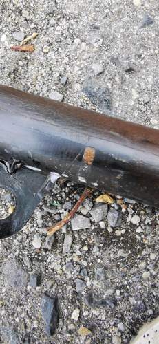

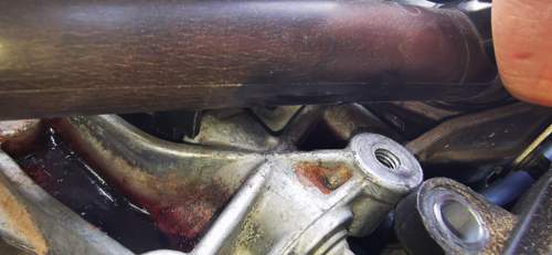

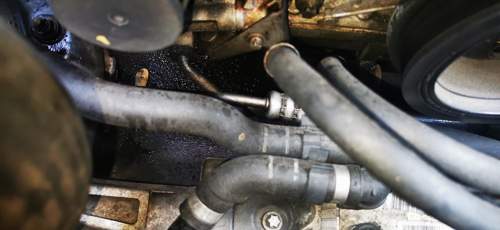

Ich bemerkte Kühlflüssigkeit am Winkel vom Ausgleichbehälter der Servo konnte aber nicht viel erkennen, alle Schläuche trocken.
Bissl suchen aber ich fand den Fehler deshalb gibt's jetzt die Bilder die mehr sagen als jedes Wort
Heizungvorlaufleitung geplatzt
2
3
+4
2 Antworten

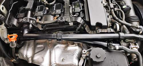

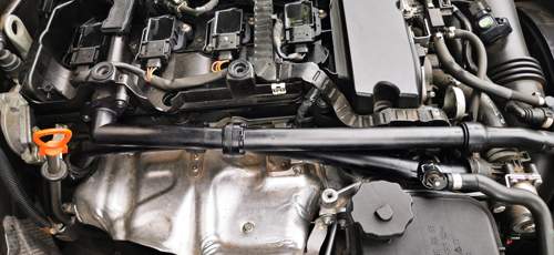

Die beiden Leitungen sind stark gealtert und die Heizungsvorlaufleitung schon extrem spröde, man sieht auf den Bildern das ich Glück hatte das mir diese Leitung nicht komplett weg geflogen ist.
Es ist eine Doppelleitung die es direkt mit Teilenummer bei Mercedes für 32€ gab.
Günstig direkt vom Hersteller, alles wieder dicht ca 1h Arbeit, es wird nie langweilig ;-)
