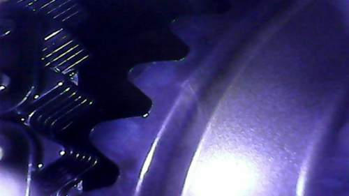

Hallo.
So habe es mal geschafft mit der Kamera rein zu gehen. sind nicht die Besten Bilder aber man kann schon sehen, so meine ich, dass da alles okay ist.
Habe aber nur die eine Seite fotografiert.
Edit: Aufnahme 34TKm nach Tausch
Gruß AWXS
Hallo AWXS.....das sieht doch recht gut aus ! Wurden beim Tausch orginal Mercedes Teile verwendet ? Ich bin der Meinung da diese Problematik eh schon vorhanden ist seit Mercedes diese "Fahrradketten" dort verbaut sollten es unbedingt Orginalteile sein. Die Begutachtung durch einen Sachverständigen an meinem revidierter Motor wurde nun abgeschlossen und ich warte auf das Ergebnis, laut Gutachter ist dieses Geräusch nicht zu überhören !!! Was dann jetzt im Gutachten stehen wird kann ich leider noch nicht sagen aber werde dich da natürlich sofort informieren ! Danke für die Bilder.....
Gruß Tommes

Es wurden Originalteile eingebaut, siehe hier:

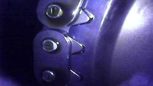

Hallo.
So, konnte heute beim wechseln der Zylinderkopfhaube die Kette kontrollieren (siehe Bild).
Nach Kettenwechsel vor 37TKm bin ich doch extrem beruhigt.
Laufleistung jetzt 183.500 Km.
Gruß AWXS
