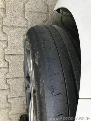

Dem Auto selber behaupte ich setzt die Nordschleife nicht allzu sehr zu. Der Antrieb macht das mit und auch den Verschleiß am Fahrwerk sehe ich nicht als exorbitant hoch an. Die meisten Curbs sind, sofern man sie überhaupt mitnimmt, einigermaßen weich. Der größte Verschleiß ist daher an den Vorderreifen (vor allem bei meinem komplett serienmäßigen ohne Sturz sind die Kanten in Rekordzeit weg) sowie der Bremse zu suchen. Meinen Vorderreifen gebe ich vielleicht 60-70 Runden bis die Reifenflanke so weit fertig ist, dass sie runter müssen, dann ist die auf den äußeren 5cm aber wirklich komplett weg. Die Bremse kann man sehr schnell grillen, da ich jedoch wie oben beschrieben etwas Rücksicht nehme, hält diese bei mir sehr gut. Ich bin mit dem M135i bislang geschätzt 50-60 Runden gefahren sowie 32000 Alltags-KM und die Beläge sind noch bei etwa 50% Reststärke. Diesen Verschleiß halte ich für sehr gut.
Ich hänge mal ein Bild an wie meine Reifen nach einiger Zeit aussahen. Zwei weitere Runden später kam das Drahtgeflecht der Karkasse an der Kante durch...da war dann endgültig Schluss.

Das ist der Nachteil der PSS und der NEUEN PS4S
Die Flanke ist einfach zu weich. 🙁
