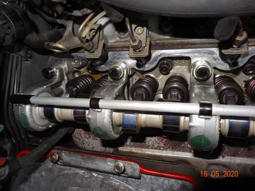

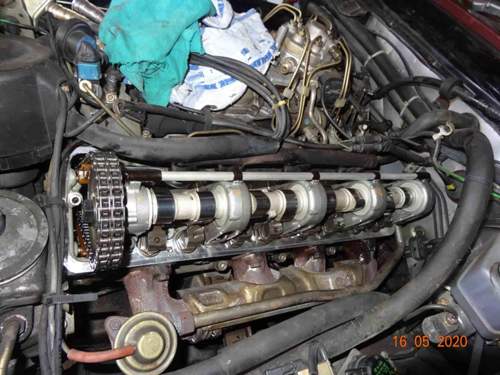

Ich habe meinen R107.046, Mot. 117.964 RÜF, Bj. 11.1987, gekauft mit 8 t Km, LL jetzt 60t Km, seit 1991. Er stand oft Jahrelang herum, weil ich im Ausland war und über den Winter (von Mitte / Ende Oktober bis Mitte April) steht er sowieso. Batterie geladen, ohne Gas gestartet - er dreht meist keine Umdrehung und schon läuft er im Leerlauf und das war bis jetzt, (in 33 Jahren) immer so. Probleme hatte ich bis jetzt noch keine.

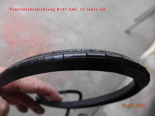

Zu meiner Antwort vom 15.4., so sehen meine Nockenwellen aus, trotz über 30 Jahren Normalstart nach langer Standzeit - ich glaube, Du machst dir unnütz Sorgen. Die Ventildeckel hatte ich offen, weil die Ventildeckeldichtungen nach ca. 30 Jahren undicht wurden, wie man im Bild 3 sieht.
