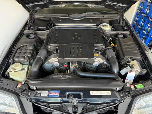

Zum Fahrzeug:
Ich fahre einen Mercedes SL500, Baujahr 1996, also Mopf1 mit einem M119 Motor mit Zündspulen. Das Fahrzeug ist seit 2006 in unserer Familie und seit 2015 in meinem Besitz.
Aktueller Kilometerstand: 211.500 km.

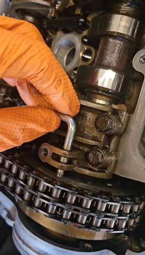

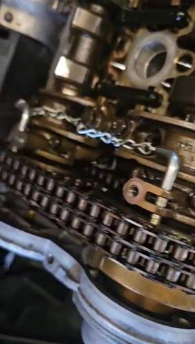

Der Ablauf war dann folgendermaßen. Zu aller erst haben sie den Motor endoskopiert und sich die unteren Gleitschienen angeschaut, die ja im Motor verbleiben. Wenn sie dort gesehen hätten, dass da was gebrochen wäre, würden sie mich anrufen und die Reparatur stoppen. Das Ergebnis war gut, die unteren Gleitschienen waren intakt.
Dann habe ich darum gebeten, bevor sie die neue Kette einziehen, dass sie die Steuerzeiten der alten Kette überprüfen. Das Ergebnis war ein Versatz der Steuerzeiten um 11°, was recht viel ist (siehe Fotos im Anhang).

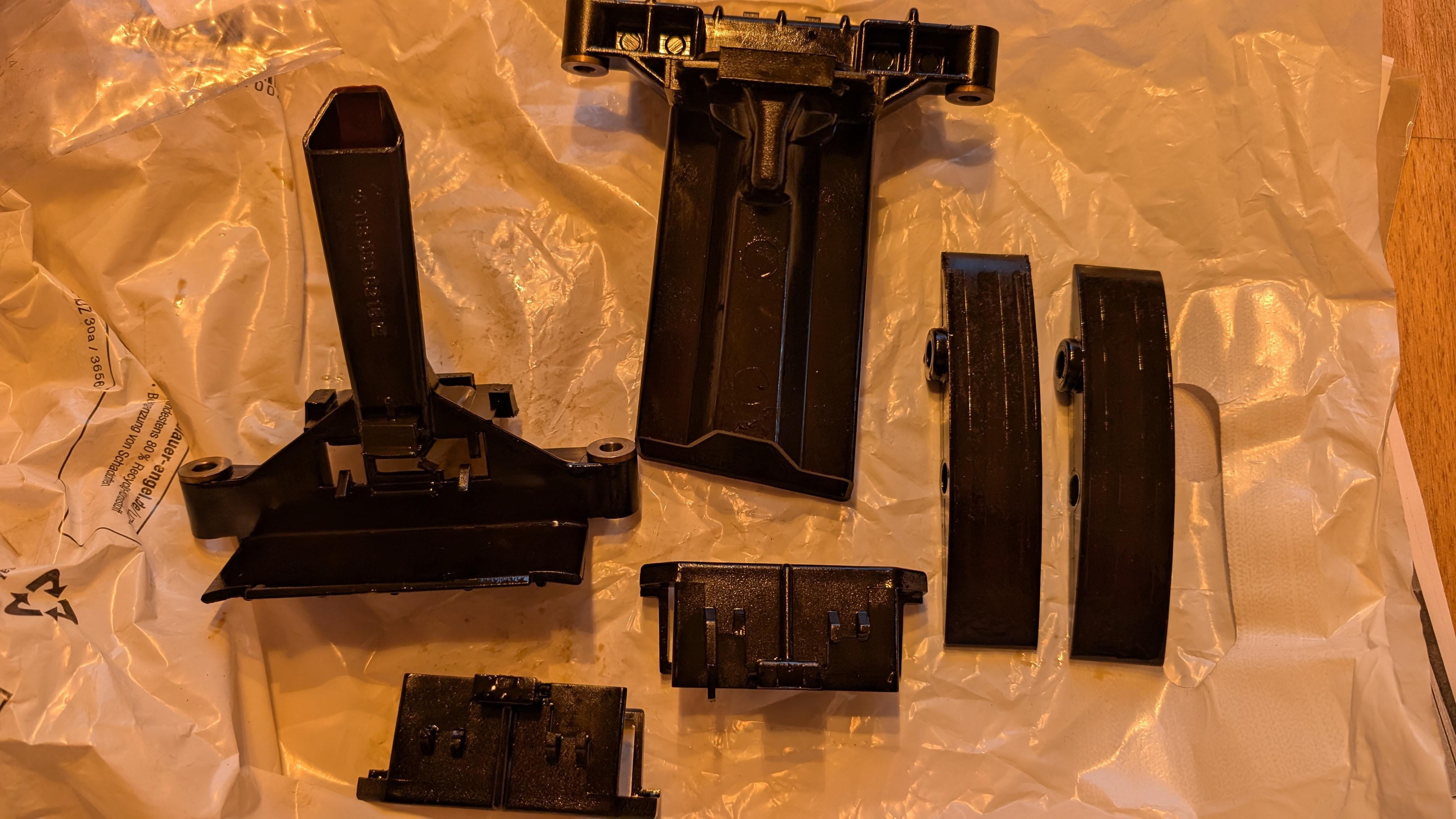

Ich habe mir übrigens die alten Teile aus dem Motor mitgeben lassen. Auch die oberen Gleitschienen waren intakt und wurden auch beim Ausbau nicht beschädigt. Ich habe an den alten Schienen mal ein bisschen rumgespielt und Teile abgebrochen, um ein Gefühl dafür zu bekommen, wie brüchig sie waren. Es fühlte sich nicht mehr wie frisches Plastik an, es war aber noch weit davon entfernt, wie Glas zu zerspringen.

Nockenwellen fixiert

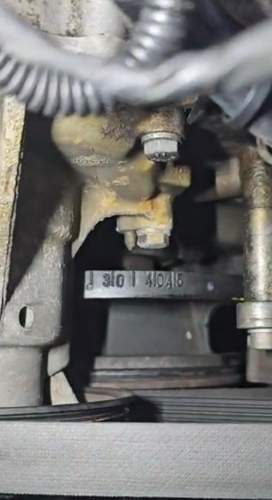

Versatz der Steuerzeit um ca. 11°

Moin, schoener Bericht; danke dafuer.
Das kann ich nachvollziehen.
Ich bin im Januar durch das selbe mit meinem 6/92er 129.066er durch; rein vorsorglich.
Kette, Steuerzeiten und Kettenspanner waren allerdings noch einwandfrei; der Benz hatte nur 43.700 km drauf. Die Gleitschienen waren einwandfrei, aber halt 33 Jahre alt.
Bei mir wurden diese Gleitschienen gewechselt; sind die beiden flachen Teile beim spaeten Modell nimmer da oder nur nicht auf dem Bild?

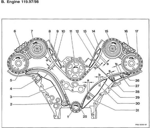

Hallo
zur Verdeutlichung habe ich den Steuerkettentrieb vom 119.972/982 aus dem WIS beigefügt. Die kritischen Gleitschienen sind die Nummern 8 und 14. Diese stehen unter stärkeren Belastung als die restlichen Gleitschienen, da die Kette aufgrund dem Umlenkrad in der Mitte besonders stark umgeleitet wird und somit die Gleitschienen bis hoch zu den Einlassnockenwellen die gesamte Spannung aushalten müssen.
Die restlichen Gleitschienen unterliegen keiner solchen hohen Belastung.
Erwähnenswert ist noch das sich die Nummern 3 und 26 wechseln lassen ohne den Stirndeckel abzunehmen. Die 29 unterliegt keinem so großen Druck und ist massiv dimensioniert. Ich habe bisher keine Defekte 29 gesehen.
