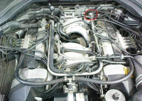

Heute bin ich wieder gefahren. Bei der Einstellung "S" der Automatik geht er nicht aus. Auch ruckelt nichts wenn man an die Ampel rollt. Habe sowas schon vermutet. Ich fahre meistens in W, da der cruising Effekt besser ist. Allerdings sollte er auch auf "W" nicht ausgehen. Vielleicht hilft die Erkenntnis zwischen LMM und Membrandruckregler zu unterscheiden die wohl in Frage kommen. Wo sitzt der Membrandruckregler? Im EPC kann ich den auch nicht finden. Danke.
Das ist ein M119, ja? Dann siehe Foto. Am einfachsten: Unterdruckschlauch abziehen, wenn dann Benzin austritt, ist die Membrane durch.
Bild #209915715
@TimJones schrieb am 16. Juli 2020 um 23:58:10 Uhr:
Ja ein M119980. Und das runde dort ist der Kraftstoffdruckregler?
So ist es.
