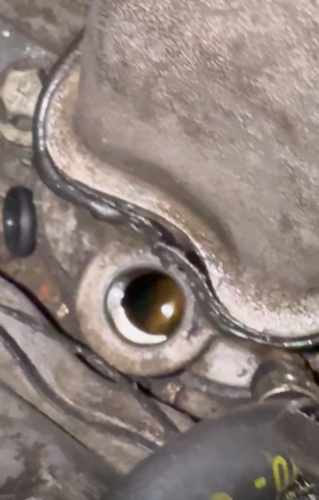

Ich werde jetzt die Zündkerzen rausdrehen und das Benzin ablassen. Tatsächlich ist Zylinder 6 voll geflutet. Die Einspritzdüse ist defintiv defekt. Ist aus einem anderem Motor der vorher ohne Probleme lief. keine Ahnung wie die kaputt gehen kann. Siehe Bild
Muss ich das Motoröl auch wechseln?
Zylinder 5 ist frei
Zylinder 6 steht volll unter Benzin. Alle anderen Zylinder sind nicht betroffen.

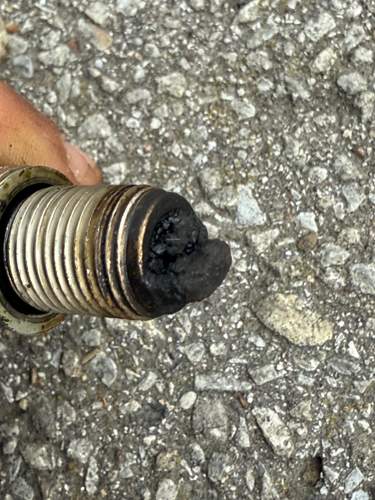

Hab die Zündkerzen von Zylinder 6 und 7 ausgebaut und im Saugrohr das Benzin rausgeholt. Hab den Motor kurbeln lassen. Läuft allerdings schwer. Ist das normal? Hab bisschen Angst und Kurbel den nicht mehr. Da ist auch Benzin rausgeschossen.
Zündkerze von Zylinder 6 sieht nicht mehr gut aus. Da kommen neue. Hab ne Gas Anlage verbaut. Kann ich auf normalen NGK zurückgreifen? Oder Bosch doppelplatin?

Die Zündkerze sieht übrigens nach einem größeren Problem aus. Ist das eher hart(Ölkohle) oder weich(Ruß)?
