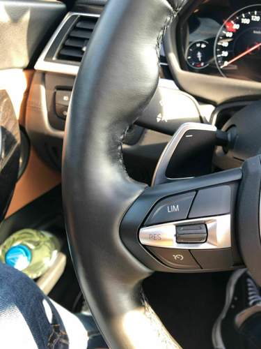

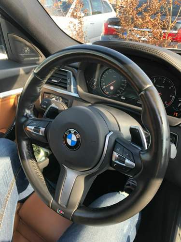

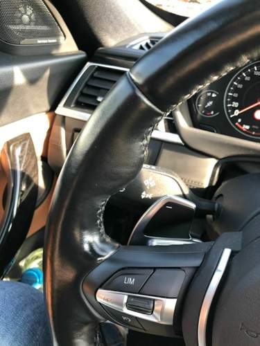

Am Wochenende war es bei uns in München richtig schön warm, also stand mein Garagenwagen das erste Mal in der warmen Sonne. Natürlich heizte sich der Innenraum auf und als ich nach ca. 4 Stunden direkter Sonneneinstrahlung wieder losfahren wollte staunte ich nicht schlecht, denn mein Lenkrad war total nass!
Es schien als ob es schwitzt!?
Ich schwitze selbst so gut wie garnicht an den Händen und Handcreme benutze ich auch nicht. Ich hatte schon diverse BMW mit M-Lederlenkrad, aber das habe ich noch nie gehabt...
Als ich das Auto dorg abstellte, war das Lenkrad furztrocken und nach 4 Std. wie von Geisterhand komplett Nass. (anbei Fotos, Nass vs. Trocken)
Nachdem Trocknen war das Lenkrad etwas klebrig...
Weis jemand was das sein könnte??

Ich vermute es liegt an der reinigungsweise + schweiß: Feuchtes Tuch, das kann kein Fett lösen, Wasser zieht ins Lenkrad und vermischt sich mit dem schweiß, irgendwann wann ist das Lenkrad ziemlich „voll“ kommt dann ein schneller Temperaturwechsel im Innenraum nässt es. Vermutlich wäre es 2-3 Stunden später wieder getrocknet gewesen und du hättest nichts gesehen.
Es gibt viele gute matte lederpflege und reinigungsmittel. Würde hier das Lederpflegezentrum empfehlen.
Ps. Packst du das Auto öfters an Orte mit hoher Luftfeuchtigkeit und danach in die Knalle Sonne? Manche (selbstverständlich nicht alle) deiner Mängel könnten auf sowas zurück zu führen sein. Das mit dem Kleber und ggf. auch Wasser (Kondenzwasser?) in der Kamera. Wobei es natürlich ein Auto abkömmen sollte, wird es vielleicht dadurch begünstigt. Ist deine Garage vielleicht besonders feucht?

Reinigst du das Lenkrad regelmäßig? Jeder Mensch schwitzt an den Händen, manche mehr manche weniger. Vermutlich waren entweder Schweiß, Feuchtigkeit und/oder Pflegemittel im Lenkrad gespeichert während der kühleren/garagenzeit. Als sich dann der Innenraum richtig aufgeheizt hat, kommt dies bzw. eine Mischung davon halt raus. Dann wischt man das ganze weg reinigt es ordentlich mit einem Lederpflegeprodukt und trägt dünn eine Lederpflege auf.
Sollte das Problem alle paar Tage auftreten obwohl man das Lenkrad ordentlich reinigt, dann würde ich mir Gedanken machen... Solltest du dein Lenkrad noch nie gereinigt/gepflegt haben dann auch ;-)

Ob es ein Mangel ist oder normal ist war ja meine Frage. Ich möchte eigentlich gern wissen was das sein könnte da ich es noch nie hatte und auch in diversen Forum nichts darüber gefunden habe.
Ich reinige das Lenkrad meist nur mit einem feuchten Tuch, da Reiniger das Lenkrad schnell zum glänzen bringen.

Ich würde mir aber unbedingt mal Gedanken machen auch bezüglich des nächsten Autos was die Tiefgarage angeht. Wasser drin stehen ist immer schlecht. Fährst du mit dem warmen Auto darein nimmt die warme Luft im Auto die Luftfeuchtigkeit der Garage auf. Sobald die warme Luft dann abkühlt im Auto setzt sich die Feuchtigkeit überall ab. Generell muss das kein Problem sein, aber bei zu hoher Luftfeuchtigkeit in der Garage schon. Ich würde zumindest mal eine Luftfeuchtigkeits Messung machen und mich bezüglich vertretbarer Werte erkundigen, bzw. ggf. sogar einen Fachmann hinzuziehen. Nicht dass dein neues Auto auch wieder Probleme bekommt. Bezüglich des Lenkrads mache ich mir dabei am wenigsten Sorgen, aber vielleicht ist es ja auch alles im Rahmen...

Habe das Thema bei meinem Freundlichen angesprochen. Er war sehr überrascht weil er so etwas noch nie gehört hat. Auch seine Kollegen staunten nicht schlecht. Er sagte ich solle das beobachten. Habe das Auto nun wieder und gestern stand es 2 Stunden in der Sonne (bin aber bereits 4h damit in der Sonne gefahren) ich kam zurück zum Auto und das Lenkrad wieder total nass!?

Das Lenkrad war nun wiederholt nass. Dies teilte ich dem Freundlichen nochmals mit, daraufhin hat er die AG nochmals kontaktiert.
Die BMW AG hat mir nun zugestimmt, dass da etwas nicht stimmt. Das Lenkrad wurde heute getauscht.

...aber dann müsste doch Kondenswasser an vielen Stellen auftreten, zumal es nur an kälteren Stellen kondensiert, was ich beim Lenkrad "mitten im Raum" eher nicht vermuten würde..
Von daher finde ich es am überzeugendsten, das Lenkrad zu tauschen, da ich eher auf Produktions-/Klebe-/sonstige Reste tippe...
