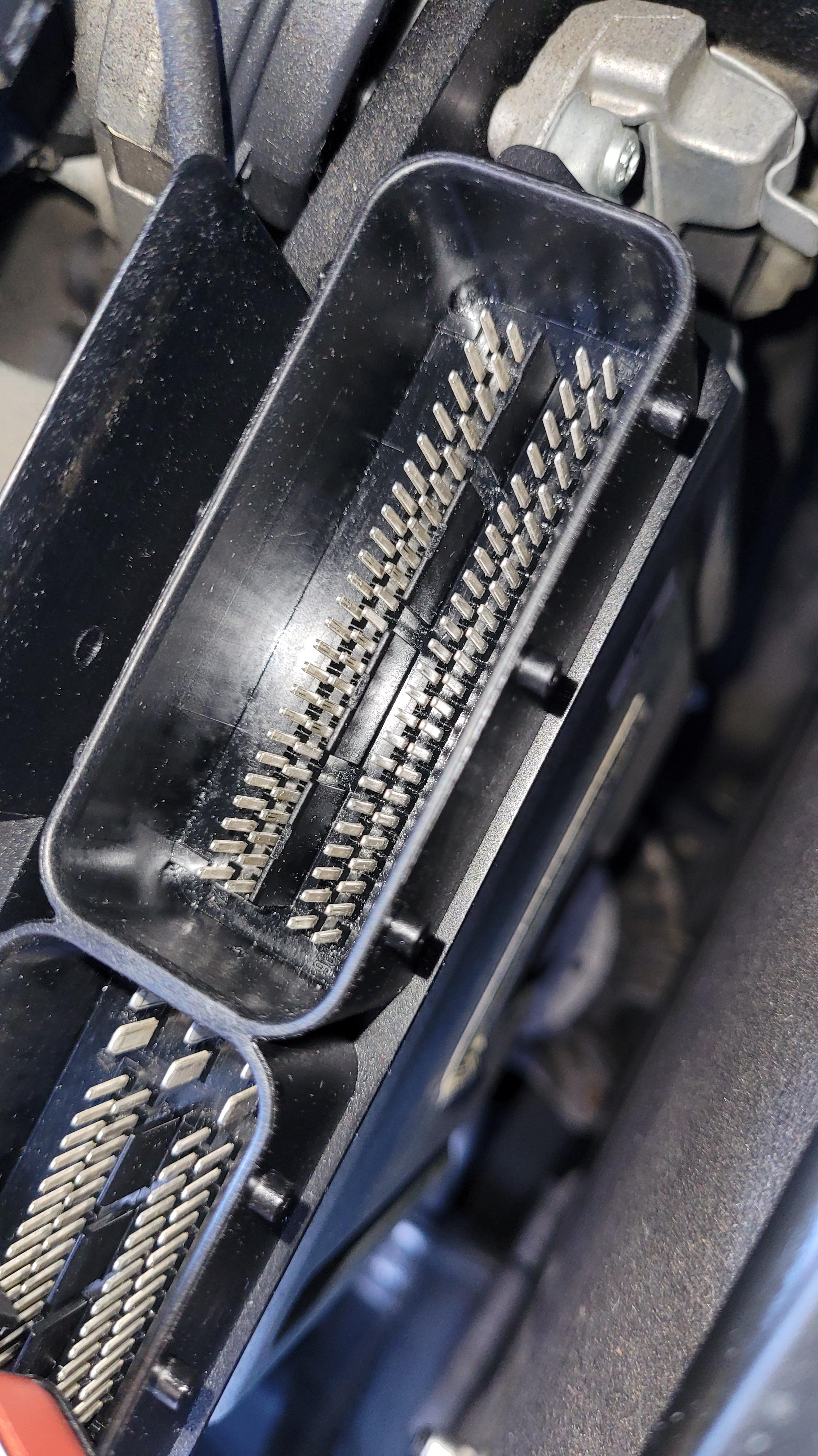

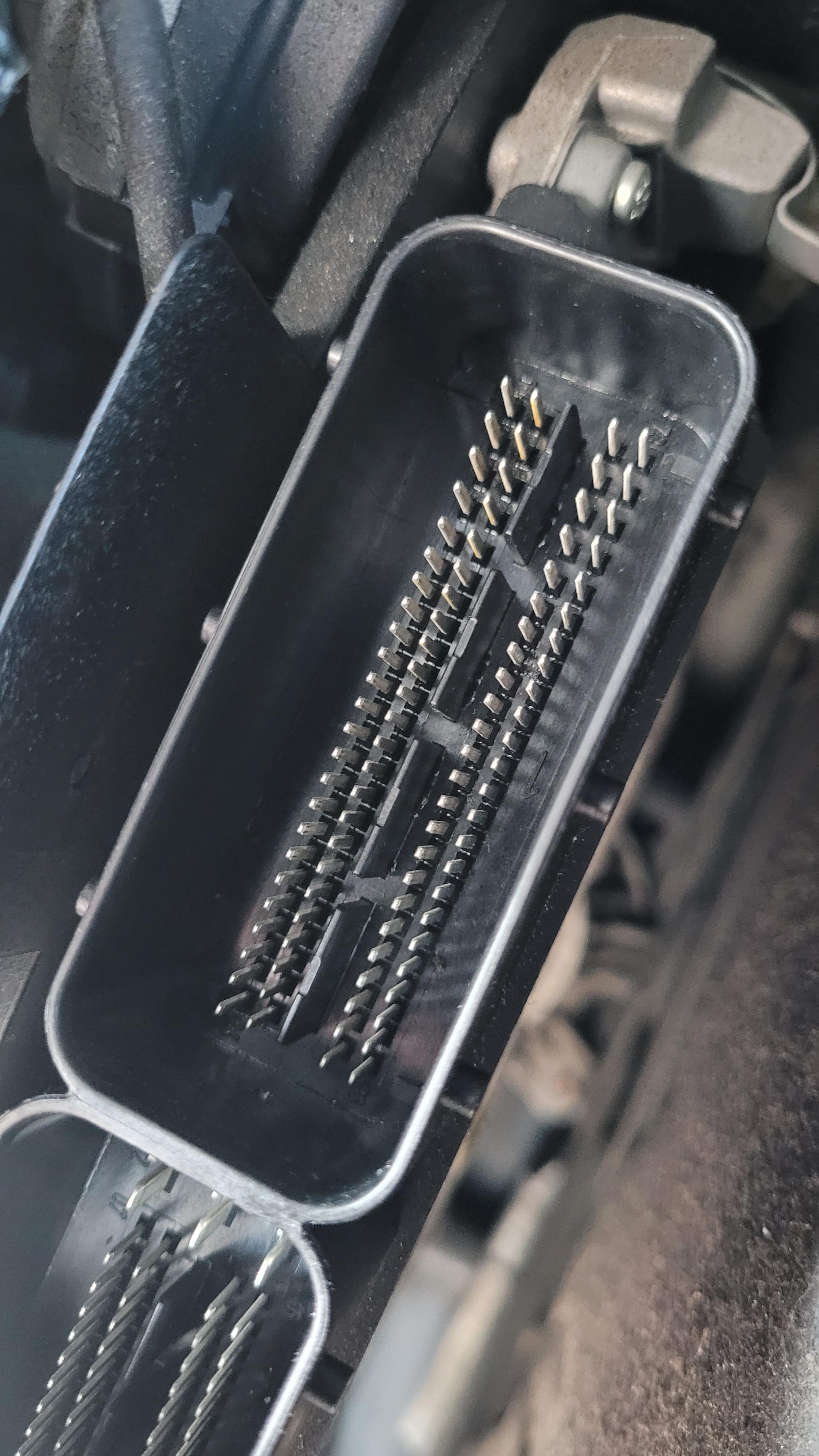

Habe auch leider bei meinem MB C-Klasse W205 M274 Bj.2018 öl im MSG Steckverbindug entdeckt,
Habe alles reinigen können und habe eine Fehlermeldung beim auslesen entdeckt P052E71 ist nämlich wie hier beschrieben: Leistungssteller
für Regelventil der
Kurbelgehäuseentluftung
steckt fest! Wird bei MB Service getauscht!
Verstellmagneten und Nockenwellesensoren stecker sind sauber werde alles danach prüfen ob das öl nachkommt und reinigen und hoffen das es aufhört!
Komisch das die den fehler beim nachfolger Modellen nicht abgestellt haben!
Ölstop Kabeln werde ich nicht einbauen da ich denke das es nur an den KGE-Ventil liegt und beim nachfolgenden Ersatzteil laut Ersatzteil Verkäufer ist der fehler behoben !

Hier von mir 2 Fotos wie es aussah vorher und nach der Reinigung vom MSG-stecker!
Hier 2 Versuch!
20250423
20250430
