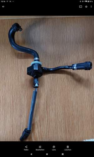

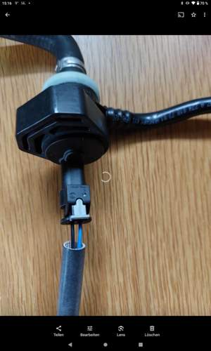

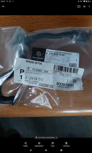

Habe heute das neue KG Ventil bekommen und so sieht es im noch nicht eingebauten Zustand aus.
Den zugehörigen Stecker habe ich auch Mal probeweise angebracht.

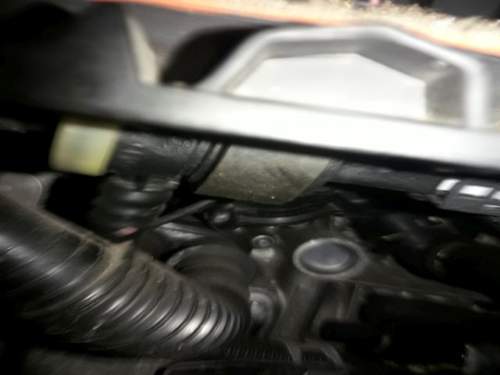

vielen Dank für die Bilder mit Bestellnummer. Nun weiß ich, dass das neue Ventil die A2740187301 sein müsste, hatte ich schon so recherchiert, war mir aber nicht sicher. Die "Ringfarbe" ist nun blau, meines ist gelb, scheinbar für den Daimlermann um leicht das fehlerhafte Teil erkennen zu können. Da kann ich feststellen ob ich das neue bekommen habe. Wenigstens aus Ungarn und nicht aus China! ...und der Stecker passt auch, prima! Anbei ein schlechtes Foto meiner Einbausituation, Handy mit 2 Fingern reingehalten, das tue ich mir nicht an.
Viele Grüße
günni66

Hast Recht.

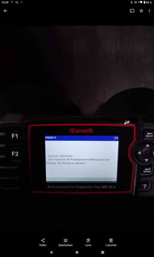

Hab heute das Ventil eingebaut. Aber fragt nicht wie "gut" das gegangen ist. Nochmal würde ich das nicht machen,sondern in die Werkstatt. Fehler im Speicher gelöscht und taucht bis jetzt nicht mehr auf. Hoffe das der Öleintrag in den Steuergerätestecker jetzt gestoppt ist.
Viele Grüße Johannes1959

Der Fehler war eigentlich ziemlich eindeutig als Ventil der KG-Entlüftung beschrieben. Wenn ich es noch richtig zusammenbringe, ohne Funktion o.ä. Was meinst du mit "Monitorsonde". ?
Die Steckverbindung zum KG-Ventil ist beim S204 mit M 274 BJ.2012 nach Ausbau des Luftfiltergehäuse noch relativ gut erreichbar. Nur der untere Schlauch am Ventil ist ohne Ausbau der Ansaugbrücke kaum zu bewerkstelligen. Habe es dann so gemacht wie weiter oben schon beschrieben und nur den dünnen Schlauch mit dem bestehenden dicken verbunden. Wie gesagt nie mehr wieder.
Gruß Johannes 1959
Hier noch ein Bild.

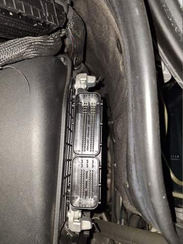

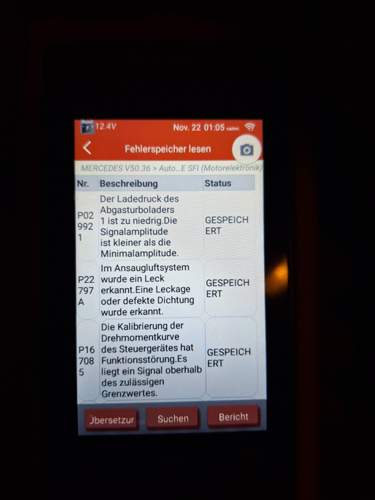

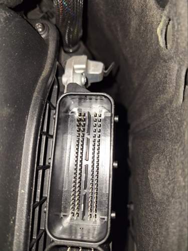

Ich habe ein Problem mit meinem W204 M274 1.6
Bei mir ging beim Beschleunigen auf dem Weg zur Arbeit der Motor in den Leerlauf. Motor hatte keine Leistung mehr.
Bei der Fahrt nach der Arbeit nach hause waren die Motorkontrollleuchte wieder aus.
Ich habe auch Öl im Stecker von der Motorsteuerung gesehen. Das Ventil Kurbelgehäuseentlüftung Teillastbetrieb war versüfft.
Welche Fehler treten bei dem Ventil noch auf?
Das Ventil habe ich ausgebaut. Der Schlauch war schon brüchig
