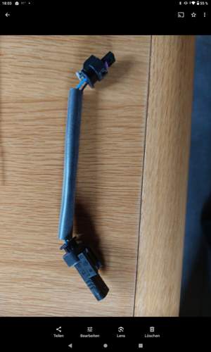

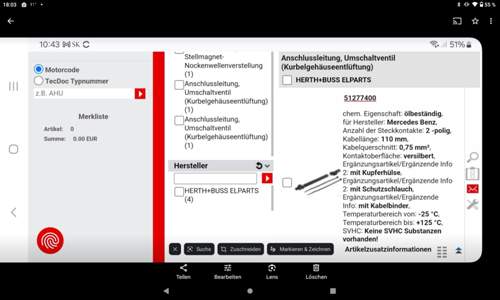

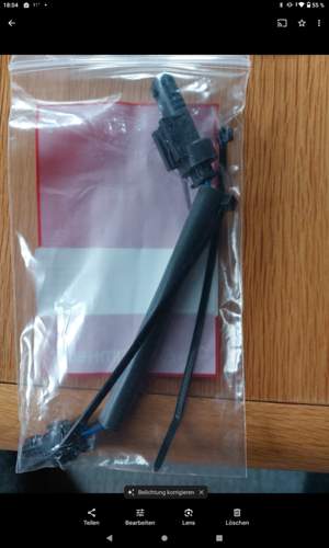

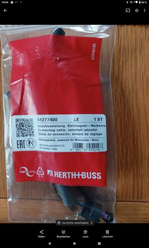

Hier noch eine Info zum Ölstoppkabel.
Nach Recherchen im Netz bin ich noch auf dieses Kabel gestoßen.
Macht einen guten Eindruck und ist vergleichbar mit dem von MZ.
Einfach Mal den QR Code scannen und lesen.Siehe Bilder

MZ kauft das ja auch irgendwo ein. Herth+Buss ist ein altbekannter Hersteller bzw. Name.
Und dieser Kabel soll Auch auf dass Kürbelhausentlüftungsventiel passen?
Hast du nicht gelesen was auf den Bildern stand?
Hab Ich, du hast oben geschrieben das bei dir der gleiche Stecker auf das Ventil past.
Und Ich Frage nochmals bestätigung.
Sorry, sehe es!
Danke!
Also nochmal, das Kabel ist meines Erachtens das gleiche bzw.baugleich wie das von MZ nur etwas günstiger .
Und zugleich wird beim Scannen des QR-Codes noch klar, wo es überall eingesetzt werden kann.Hier als Beispiel für das Ventil der Kurbelgehäuse entlüftung.
Screenshot-2024-11-06-18-03-39
@johannes1959
vielen Dank für die Bilder. H&B ist mir aus meinem früheren Leben gut bekannt. Von der KRAFTHAND gab es 2018 mal einen Bericht zu den undichten Nockenwellenverstellern, da wurde auf H&B Kabel verwiesen. Wenn man die 51277400 bei idealo eingibt kommt diverser Mist, mal heißt für Nockenwellenversteller, mal für Nockenwellensensor. Jedenfalls passt es für die Versteller und das verdammte Ventil. Werde mir nun 3 Satz bestellen. Die Sensoren werde ich beobachten und dann eben notfalls bei MZ bestellen.
