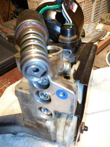

Das Ventil ist raus !!
Bei meiner "alten" Hydraulikeinheit saß es nicht ganz so fest. Nach entfernen der 25er Torx-Schraube ließ es sich mit einem scharfen Schlitzschraubendreher raus hebeln.
Zu sehen ist so noch nicht viel, die grünen O-Ringe stehen aber kaum über die Nutkanten.
Ans Innere habe ich mich noch nicht gewagt.
Hier zwei Bilder:
Moin
Vielleicht fällt es Dir jetzt nur so "negativ" auf, wie wenig das noch gute Hydraulikaggregat arbeitet, weil Deine Alte so ausgelutscht war und so häufig lief.
