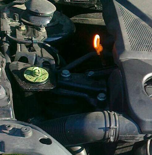

Das Bild oben vom Luftfilterkasten siehe roten Kreis... Mus da der Ansaugschlauch dran sein ??
Meine Freie Werkstatt die mir vor 6 Wochen den Zahnriemen erneuert hat , sagt da müsste keiner dran ...
Ich weiß es nicht ob da vorher doch einer dran war ?
Ein paar Wochen nach dem Zahnriemen Wechsel habe ich die Start Probleme bekommen . Kann es da einen Zusammenhang geben
Ja, da muss der Ansaugschlauch dran. Der kommt vom Kotflügel und wird mit einer Metallspange gesichert.

Zum Thema Ansaugstutzen schau dir das Bild an, damit Du weißt wie der auszusehen hat.
@clickbigmac
Auch dieser "Zündverteilerklotz" ist ein Zündtrafo, den auch der AUC selbstverständlich hat.
Auc-ansaugstutzen
