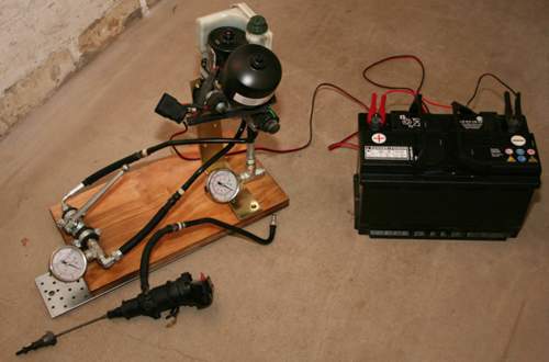

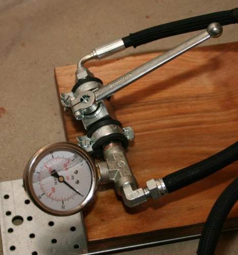

Moin
So hier ein paar Bilder, von meiner Prüfvorrichtung.
Wobei Prüfvorrichtung etwas übertrieben ist.
Letztlich ging es mir darum dies Hydraulikaggregat einzeln laufen zu lassen, zu sehen wie viel / schnell es den Druck aufbaut. Einen Kugelhahn damit ich den Rücklauf zumachen kann, wie lange hält es nun den Druck und ich mit dem Kugelhahn den Druck gezielt wieder ablassen kann.
Den Kupplungsnehmerzylinder will ich / kann ich noch mit ranhängen.
Da ich aber nun noch keinerlei Druckaufbau sehen konnte, habe ich an dem Anschluß vom Nehmerzylinder noch ein weiteres Manometer angehängt. Nur um zu sehen, ob dort sich ein Druck aufbaut.
Aber nix ist. Nicht mal ein Wackler der Manometernadel. 🙄😰😕😠
Ich bin mir gerade nicht ganz sicher.
Das Ventil für den Nehmerzylinder (N255) ist ins Gehäuse gesteckt und dann mit einem Stift gesichert.
Steckt der Sicherungs-Stift in einem Sackloch oder in einer Durchgangsbohrung, sodaß man den Stift raushauen und so das Ventil dann auch rausziehen kann!?
Was ich mir grundsätzlich noch vorstellen kann, das die Pumpe selber verschlissen ist und den Druck nicht mehr so gut aufbaut.
Und dann soll in dem Aggregat min. 2, aber wohl eher 4 Rückschlagventile enthalten sein.
Wenn das Rückschlagventil hinter der Pumpe und vor dem Druckspeicher undicht ist, z.B. durch Metallabrieb der Pumpe selber, dann geht der aufgebaute Druck mehr oder weniger schnell gleich wieder verloren.
Was auch mal sein könnte, der Druckschalter innerhalb des Hydraulikaggregats liefert falsche Signale und so wird erst weniger Druck aufgebaut, der dann zu niedrig ist für die Arbeit.
Mfg
Frank
Testaufbau-01
Testaufbau-03
Testaufbau-04

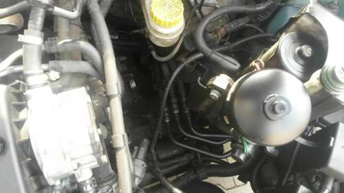

Hallo Robert,
hier ein paar Aufnahmen vom FSI-Motorraum:
Dscn0036
Dscn0041
Dscn0043
+2

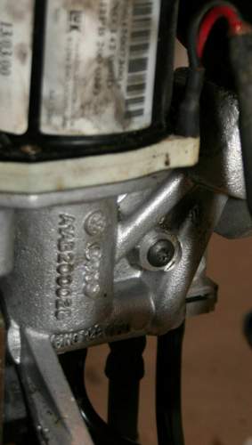

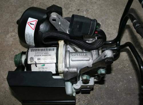

Moin
Den Gangsteller zu prüfen war jauch nicht meine Absicht, zumal ich keinen mehr habe.
Die Pumpe hatte meiner Meinung ein Problem, was ich etwas ergründen wollte.
Es ging mir halt darum zu sehen wie viel Druck baut sie jetzt auch, wie lange hält sie intern den Druck, die Pumpe dann mal so weit zerlegen und zu begutachten und schauen ob man ggf. was reparieren / abdichten kann.
Das mehr Rückschlagventile drin sein sollen ist klar, aber die die den Druck ggf. nachteilig beeinflussen sind wohl nur 2 und dazu das Magnetventil für den Nehmerzylinder.
Weiter bin ich ja davon ausgegangen, das das Magnetventil ggf. über eine Rückstellfeder immer eine Grundposition einnimmt. Da ja auch wenn der Motor aus ist und der 3L eine gewisse Zeit steht, sich der Druck ja nicht abbaut. Das Magnetventil also eine "geschlossen Postion" hat und zumacht.
Wenn das Ventil nicht Feder beaufschlagt, sondern rein durch den Magnet gesteuert müsste der Magnet ja in beide Richtungen arbeiten, also "rausfahren und reinfahren". Dazu müsste es doch 2 Spueln haben, die getrennt abgesteuert werden oder die Polarität der beiden Leitungen immer geändert wird, wenn ich mich nicht irre.
Das macht für mich nicht so 100% Sinn, deshalb bin ich der Meinung eine Feder müsste drin sein.
Da die Pumpe bei mir kein Druck aufbaut, muß dies Ventil eigentlich auf Durchzug stehen. 🙄😕
Unten mal ein paar Bilder zum Gangsteller.

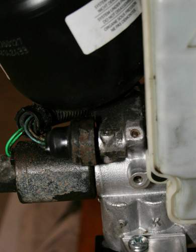

Moin Frank,
danke für die Bilder, die meisten hatte ich allerdings schon im Laufe meiner bisherigen Recherchen gefunden und auf Festplatte gespeichert. Mein Lupo-Archivordner wächst und wächst ....
Die Motorverkleidung über dem Zylinderkopf war übrigens schon runter, sie hätte sonst auf Bild dscn0036 aber nur das linke Drittel abgedeckt. Der entscheidende Bereich wäre somit noch nicht mal verdeckt gewesen.
Warum hast Du denn bisher nicht versucht, das Ventil mal raus zu nehmen, um nachzuschauen wie es von innen aussieht? Im Gegensatz zu meinem Fall besteht doch kein Risiko mehr, dass der Wagen dann hinterher nicht mehr fahrbereit wäre. Wenn für die alten Dinger vom Schrott nicht so viel Geld verlangt würde, hätte ich mir schon einen als Versuchsobjekt besorgt.
Das von Dir erwähnte Sackloch habe ich gefunden oder besser gesagt erfühlt. Wenn da eine kleine Spannhülse wie beim Druckschalter drin steckt, würde ich versuchen, sie mit der Spitze einer kleinen Ausdrehschraube zu fassen zu kriegen und dann raus ziehen. Aber erstmal möchte ich natürlich nur die Löcher zum Gangsteller verschließen und sehen, was dann passiert. Wie hast Du übrigens die speziellen Anschlüsse zum Manometer bzw. Absperrhahn auf die Schläuche gekriegt? Beziehungen zu Hansa-Flex?
