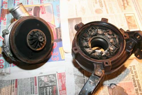

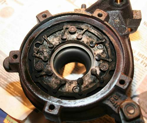

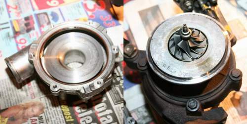

Moin
Wenn der 3L Dir dort beim Überholvorgang "stehen blieb", dann ist er in den Notlauf gegangen und den Motor zu schützen.
Ich gehe mal fest davon aus, daß Du oder dann eher der Vorbesitzer fast nur Kurzstrecke gefahren ist.
Dabei verrußt der Turbo, die variable Turbolader Verstellung wird schwergängig und er baut dann entweder zu viel oder zu wenig Ladedruck auf. Der Motor geht in den Notlauf, trotz Vollgas hast Du keine Leistung und er fährt mit Glück gerade noch 80-100 Sachen.
Ich würde einmal den Fehlerspeicher auslesen lassen um dies zu bestätigen.
Ich fahre seit 3 Jahren fast nurnoch Kurzstrecke (6-7km zur Arbeit) und habe dies leider einmal pro Jahr.
Beschleunigung auf freier Strecke normal, bis man über 110 oder so kommt und dann halt Notlauf.
Bei mir reicht es dann, wenn ich eine länger Strecke 100km + gezielt fahre. die ersten 40-50km behutsam 100 -120 mitschwimmen und dann den Rest deutlich mehr Feuer damit sich der Turbo freibrennt.
Ich habe vor vielen Jahren den Turbo schon mal zerlegt, drin sind echt "kompakte" Leitschaufeln, die über eine Unterdruckdose verstellt werden und so den Ladedruck verändern.
Vermutlich steht bei Dir im Fehlerspeicher ...... Ladedruck überschritten.
Wenn auf der Autobahn der Notlauf kommt weil man doch zu doll aufs Gas gdrückt hat, dann kann man, wenn die Bahn frei ist den Motor im Rollen kurz aus und wieder an und der Notlauf ist weg. Bis man dann wieder zu stark ab 90-100 Gas gegeben hat.
Mfg
Frank
Turbo-1
Turbo-02
Turbo-2

Super, danke für die schnellen und sehr kompetenten Antworten!
Bilder sind sehr gut - hab noch nie nen Turbo von innen gesehen.
