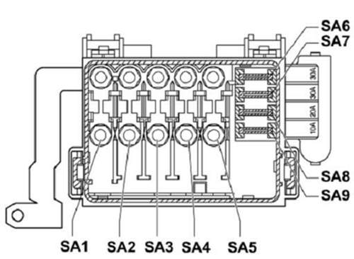

Hallo Hans,
man braucht hier den Stromlaufplan Nr. 50
1,2 l - Turbodiesel mit Pumpe-Düse-Einheit/45 KW, Motorkennbuchstaben AYZ ab November 2000
Versorgt werden die Glühkerzen beim AYZ über das Steuergerät für Glühkerzenansteuerung J370, das über die Sicherung SA13 (50A) abgesichert ist.
Diese befindet sich als Sicherung -3- (SA3) auf dem Sicherungshalter/Batterie im Motorraum.

in den Unterlagen - Einbauorte - Nr. 1/5 und Nr. 5/5, Ausgabe 1998 , ist Streifensicherung 50 A, SA3 für die Glühkerzen ( Motor ) und die Streifensicherung 50 A, SA4 Glühkerzen ( Kühlmittel ) ausgewiesen.
In den Unterlagen - Einbauorte - Nr. 206/13, Ausgabe Mai 2003, ist die Streifensicherung SA3 für Glühkerzen ( Motor ) weiterhin mit 50 A ausgewiesen. Die Si SA4 Glühkerzen ( Kühlmittel ) jedoch mit 80 A. Alles für den AYZ.
In den Unterlagen - Einbauorte - Nr. 207/21, Ausgabe Nov. 2003, ist die Si SA3, 50 A, zum ersten Mal als Sicherung für das J370-Steuergerät für die Glühkerzenansteuerung ausgewiesen. Si SA4 übernimmt die Aufgabe Z35- Heizelement für Luftzusatzheizung.
Die Sicherungshalter, auf der Batterie, mit 4 Streifensicherungen haben SAx als Bezeichnung. Bei Sicherungshalter mit 5 Streifensicherungen ist die Bezeichnung SAxx, also zwei-stellig. Das konnte ich bisher feststellen.
Was ich weiter feststellen konnte ist, dass die SA5, im Stromlaufplan mit SA18 bezeichnet, nur verbaut wird, wenn beim 3L eine Klima-Anlage verbaut ist.

danke fuer die bemuehungen!
zu euren nachfragen:
erstzulassung ist 30.03.2001.
der sicherungskasten im motorraum hat platz fuer 5 streifensicherungen, nr 2 und nr 5 sind jedoch nicht verbaut, auch keine kabel drann. die restlichen sind offensichtlich nicht durchgebrannt und nr 1 ist wesentlich dicker als nr 3 und nr 4.
