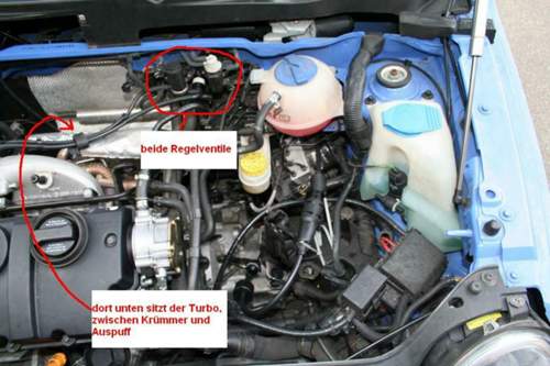

Moin
Ein defektes N18 wird wohl im Fehlerspeicher auftauchen, aber es regelt ja "nur" die Abgasrückführung.
Ein defektes N18 bedeutet eher minimal mehr Leistung und dafür etwas höhere Verbrennungstemperaturen, denke ich.
Wenn Du den Unterdruckschlauch vom Turbo zurück verfolgst kannst Du das N75 nicht verfehlen. Es sollte das mit der grauen Kappe sein, was weiter zur Fahrerseite sitzt.
Im Anhang von oben, ist ja aber auch ne Darstellung drin.
Mfg
Frank

Moin
Es ging ja aus meiner Sicht nur darum das N75 zu testen indem man dies mit dem N18 tauscht.
Natürlich würde ich dann so nicht zum TÜV fahren.
Wenn das N18 nicht in offen-Stellung hängt, gehe ich mal davon aus, das das Abgasrückführventil geschlossen ist, da es doch Feder-beaufschlagt ist. Es ging ja nicht darum ob das Abgasrückführventil defekt ist.
Dafür würde ich mal dreist den dicken Schlauch davor abmachen und dort reinschauen, sollte man sehen können ob das Ventil in offen hängt.
Das AGR ausbauen ist nicht so dramatisch, sind 5 Schrauben am und fürs Ventil und eine Federschelle für den Schlauch, wenn ich mich nicht irre.
