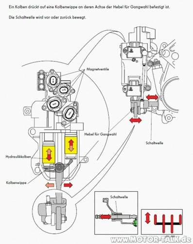

Ich habe bei meinem Lupo ein kleines Problem und zwar lässt er sich nicht mehr in der "Stop"
Position starten.
Deshalb schalte ich nun immer erst mal auf "N" dann kann ich erst starten.
Hat jemand von euch vielleicht einen heißen Tip was ich da machen könnte ?
Im Moment kann ich mir das nicht erklären woran das liegen könnte habe den Reset Test gemacht um die Software neu anzulernen doch es half nicht.
Danke für alle Hilfe.

Moin
@Hornethorst
Schon mit durch?
Der Türkontaktschalter wird bei dem N-Start-Problem wohl kaum etwas bewirken.
Wie sieht es bei Dir aus geht das Bremslicht normal an? Leuchtet es wenn Du morgens starten willst?
Leuchtet das Handbremssymbol bei gezogenener Handbremse, bzw. geht es aus?
Versuche mal mit einer zweiten Person bei einem Stopp-Startversuch, das die 2. Person in dem Moment gegen das Kupplungsseil schnippt / zupft.
Ich denke es liegt eher am Kupplungswert, der zu weit vom soll entfernt ist. Mit dem Schnippen verändert man den Kupplungswert kurzzeitig.
@malamut2
Schon mal die kleine "Koppelstange" / Hebel mit den 2 Kugelköpfen spielfrei ist?
Wenn die Gelenke ausgeschlagen sind, dann würde dies eventuell den veränderten Wert erklären.
Mfg

Hallo ! Die Sache ist durch.Hab den Wagen verkauft. Trotzdem Danke!
Ich muss doch auch mal meinen Senf dazugeben:
Ich besitze einen LUPO 3L, EZ 7/2001, Km-Stand: 427.000. Das Problem mit dem bei STOP nicht starten, trat im Frühjahr 2014 auf, konnte es nicht beheben.
Letzte Woche hat die Kupplung (Druckplatte) den Geist aufgegeben, hat nicht mehr eingekuppelt.
Dank Mitwirkung von M.Hunter hatte ich nunmehr Gewissheit, wie ich am Besten die Kupplung wechsle. ( Hier nochmals vielen Dank.) War relativ schwierig, aber seit 9.9. läuft er wieder einwandfrei.
Habe mir von VW noch die neue Schaltstange für die Gassenwahl besorgt, denn er gab bei der Getriebegrundeinstellung den Hinweis "RTFM" aus. Dies lag an den ausgeschlagenen Köpfen eben dieser Stange.
Was soll ich sagen: Er schaltet sauberer als zu dem Zeitpunkt, wo ich das Auto gekauft habe ( Januar 2013 mit 365.000 km). Und das mit dem bei STOP abstellen und wieder starten klappt auch einwandfrei.

ich grabe diesen alten Thread mal aus, weil ich auch vor dem selben Problem stehe und hoffe, dass mir einer von Euch helfen kann, meine Symptome richtig zu deuten. 🙂
Habe einen 2001er 3L ANY, Schaltkulisse mit abgeknicktem "Stop", 270.000km, in meinen Händen Langstecke
- Problem trat relativ zeitgleich mit einem vermuteten Wackelkontakt am Türkontaktschalter oder am Kabelbaum in der Tür auf (ich suche noch): Innenlicht und Lichtsummer geht auf einmal nur noch sehr selten, aber die Hydraulik beim Türöffnen läuft trotzdem immer!
- Startet nicht mehr auf "Stop" - ich habe festgestellt, dass das Getriebe nicht in Stop-Stellung geht und ein Gang eingelegt bleibt. Je nachdem wie schnell ich beim Anhalten auf "Stop" gehe entweder R oder ein Vorwärtsgang (erkennbar daran, dass z.B. auf "Stop" die Rückfahrleuchten an sind und dass man beim Wechsel zwischen "Stop" und R keinen Gangwechsel hören kann).
- Vorher war es so, dass er auf "Stop" ansprang, aber manchmal erst nach einigen Sekunden, oft musste ich den Schlüssel in Starterstellung festhalten, bis er irgendwann anfing zu starten. Ich dachte erst, das liege am Hydraulikdruck, aber seit ich auf N starte dreht der Anlasser sofort. Zusammenhang?
- Bremslichtschalter funktioniert einwandfrei.
Vielen Dank schon mal für kompetente Antworten 🙂
Moin,
aus deinen Schilderungen und Bemerkungen schließe ich, dass Du als alter "MT-Forum-Hase" auch die anderen gefühlten 99 Beiträge zu diesem Thema schon durchstöbert hast.
Trotzdem nochmal die üblichen Standardfragen:
Wie alt ist der Druckspeicher ? (Herst.datum ist eingestanzt im Format WW/JJ/1)
Wie lange läuft die Hydraulikpumpe beim morgendlichen Türöffnen ?
Wieviel Schaltvorgänge sind möglich ohne erneutes Anlaufen der Pumpe ?
Wurde der Kupplungsnehmerzylinder schon mal erneuert ?
Wann wurde der Kupplungswert per Diagnosesoftw. (VCDS o.ä.) zuletzt kontrolliert ?
Wann wurde die letzte Getriebegrundeinstellung gemacht ?
Stehen Fehler im Speicher des Motor- u. Getriebesteuergeräts ?

Hallo Talker1111,
Ich antworte in der Kürze der Zeit mal Stichpunktartig:
- Ich hab das Datum gerade nicht zur Hand, aber der Druckspeicher wurde 2012 bei VW ersetzt (Rechnungen liegen vor)
- 20-25 Sekunden
- Ca. 10 mal
- mir ist kein Wechsel des Nehmerzylinders bekannt
- eine Kontrolle per Diagnose wurde noch nicht durchgeführt
- die Grundeinstellung wurde vor etwa 2 Monaten mit einem Gutmann Diagnose Gerät gemacht.
- Fehlerspeicher hab ich noch nicht ausgelesen. Vor zwei Monaten waren nur Turborelevante Einträge drin (weswegen ich auch in der Werkstatt war)
Ich schätze, Deine Antwort wird sein, dass ich ihn auslesen lassen soll. Diese Kupplungsdiagnose scheint ein extra Punkt zu sein, auf den ich die Werkstatt besser hinweisen sollte, oder? Lieber bei VW oder kann das die freie Werkstatt mit dem Gutmann genauso?
die 20-25 Sekunden passen m. E. nicht zu den ca. 10 mal. Wenn es 7 mal gelingt, ist das schon ein sehr guter Wert. Kann es evtl. sein, dass Du einen kurzen Zwischenlauf der Pumpe beim Schalten überhört hast? Was für Schaltaktionen waren das übrigens? Am besten mit (+) und (-) einmal ganz hoch und runter schalten.
Auch wenn der Druckspeicher in 2012 eingebaut wurde, so könnte er theoretisch schon ein paar Jahre im Regal gelegen haben. Also unbedingt Herst.datum ermitteln. Ab einem Alter von ca. 5 Jahren könnte er schon nachlassen.
Ich unterstelle mal, dass vor der Grundeinstellung auch der Kupplungswert eingestellt wurde. Wenn sich die Werkstatt mit dem 3L oder A2 1.2TDI auskennt, muss es nicht unbedingt VW sein. Aber auch wenn der Wert korrekt ist, sagt das noch nichts über die volle Funktionsfähigkeit während des gesamten Kupplungsvorgangs aus. Nach 270.000 km und damit bestimmt ein paar zig tausend Aktionen ist der Kupplungsnehmerzylinder mit Sicherheit nicht mehr der beste und sollte bei den geschilderten Symptomen mal erneuert werden, bevor das Getriebe einschl. Ausrückhebel u. -lager unter den Schaltversuchen des Gangstellers leidet.
