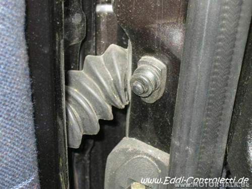

andere kleine Tricks sind den Zylinder von vorne zu säubern. Dreck der durch die defekte Gummikappe am Zylinder sitzt und den Zylinder dadurch schwergängier werden läßt zu entfernen und die Gummikappe versuchen zu flicken, damit kein Dreck mehr reinkommt. Dann mit Silikonöl z.B. den Zylinder / Kupplungseil etwas zu schmieren, dann den Gummipuffer zwischen Kupplungshebel und Kupplungsseil etwas schmieren, wodurch es dort dann auch leichtgängier wird.
Oder einfach das Kupplungseil etwas nachspannen, wodurch der Kupplungswert steigt und so vielleicht alles wieder im grünen Bereich ist.
Das Kupplungseil hat vorne auf der Spitze eine gekonterte Mutter, diese Mutter ggf. mal eine Umdrehung anziehen kann sehr Hilfreich sein und viele offensichtliche Probleme beheben.

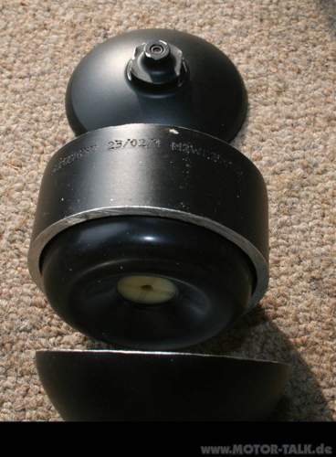

Moin
Du meinst doch bestimmt Druckspeicher nicht "Druckgehäuse", richtig?
Nicht die Laufleistung ist für ein Ableben des Druckspeichers wichtig, sondern eher das Alter ab Herstelldatum.
Leider gibt der Hersteller oder VW kein Mindesthaltbarkeitsdatum an, aber ich würde sagen 5-6 Jahre ist so ein Alter, was der Druckspeicher gerade noch so funktionsmäßig halten kann. Ab Herstelldatum wohlgemerkt.
Wenn ein NEU gekaufter Druckspeicher schon vor gut 3 Jahren Hergestellt wurde und nur im Regal lag, dann ist er schon fast Schrott und man braucht ihn nicht mehr einbauen.
Von außen ist ein Datum eingraviert, z.B. 23/02/1.
23.02.2001 oder 23. KW 2001 oder 23. KW 2002 ???
Hersteller rückt nix raus!!!
Aber irgend so ähnlich wird es wohl sein.
Sonst lese mal hier rein.
Mfg
Frank
Druckspeicher-06a

So hat das System bei einem frischen Druckspeicher und etwas besseren Wirkngsgrad, weil im Öl kein Abrieb ist, also gut 50% mehr Kraft und dies soll keine Auswirkung haben, ob nun 3,0V oder 3,11V hinten rauskommen????
Kannst ja mal hier reinschauern.
Und schau mal unten rein.
Wenn Deinen Pumpe zu lange läuft, dann muß sie länger laufen um den Mindestdruck von 39bar aufzubauen. Diese 39bar bei einem intakten neuen System mit einem guten Wirkungsgrad von vielleicht 90% vollkommen OK. Nun Ist Dein System aber schon ein paar Jahre im Einsatz und es gibt feinem Metallabrieb im Öl,... so ist der Wirkungsgrad plötzlich bei 85% und schon sind die
39bar zu wenig! 🙄😰

Moin
Kann ich verstehen, wenn mich ein Problem an meinem 3L stört, dann will ich auch so lange suchen bis ich es befunden habe. Meiner hat seit Jahren Leistungsverluste und verbraucht zu viel, habe schon zu viel Geld dafür ausgegeben und trotzdem überlegen ich ob ich in dies alte Auto noch mehr Geld stecke um endlich die Lösung zu finden. Es ist nur nicht sinnvoll, weil für Das Geld kann ich noch viele Kilometer mit höherem verbrauch fahren bevor sich dies rechnet.
Beim 3L dreht sich aber sehr viel um den hydraulische Druck,m daher sollte man immer zuerst dort ansetzen und auch drauf achten einen neuen Druckspeicher einbauen der auch Neu ist und nicht 3 Jahre bei VW im Regal lag, dann ist er Schrott.
Für das "geringe" Geld was ein neuer Druckspeicher kostet, würde ich dies immer probieren.
Mfg
Frank
Meiner läßt sich auch nur auf N starten.Und auf Pist kein Gang mehr drin wenn ich den Schlüssel abziehe.
Sitzt der Türkontaktschalter imSchloß oder ist der separat?
Moin
Hier habe ich mal ein paar Bilder zu dem Mikroschalter im Türschloß.
Die Arbeit hat sich aber ein anderen User hier gemacht, ich hoffe ich darf dies weitergeben!? 🙄
Die Gute Idee einfach einen konventionellen Türkontaktschalter einzubauen hat hier im Forum auch jemand anderer vorgemacht.
Bei meinem 3L hat sich vor ein paar Tagen der Mikroschalter auch verabschiedet, aber bei meinem macht dies keine Probleme mehr außer das Innenlicht halt. Nervt trotzdem.
Mfg
Frank
Tuekontaktschalter-01
So einen Schalter wie auf dem Bild hab iich nicht.Also ist der Mikroschalter im Türschloß.Sobald das Wetter ein bischen besser wird,werde ich das Schloß mal wechseln, Danke!!!!
Moin
Der konventionelle Schalter, den ich als Bild eingestellt habe, ist auch ein "Umbau" / Reparatur eines anderen Leidensgenossen hier.
So einen konventionellen Türkontaktschalter könnte man sich vom Schrottplatz holen, die Kabel kommen dort unten ja von der Tür zu A-Säule durch.
HIER geht es zum Thema damals.
Mfg
Frank
