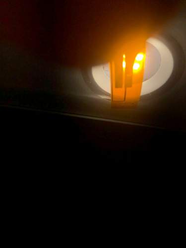

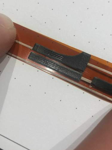

Wenn Du dich traust, dann probier doch mal das folgende Angebot für 25 € zum selber Basteln.
(nur der Widerstand = flexible Platine mit aufgedampftem Metall)
Denn in vielen Fällen ist das die Ausfallursache.
https://www.ebay-kleinanzeigen.de/.../1314132094-241-1880
Oder die nächste Stufe für 60 € vom gleichen Anbieter.
https://www.ebay-kleinanzeigen.de/.../1277075575-241-1880

Aber aus meiner Beobachtung und Einschätzungen von früher hält dieser Poti teils nur 100tkm.
Aber interessant zu sehen das es für den Kupplungsnehmerzylinder mittlerweile gar einen Repsatz bei 321 gibt.
Ich glaube ich müßte noch einen gebraucht KNZ im Keller haben.
Hab auch noch ne Hydraulikeinheit liegen und hatte mir mal ne "Prüfvorrichtung" gebaut, leider funktionierte dies anfangs nicht so und ich habe dies dann im Keller auf die lange Bank geschoben. 🙄😰😁

Sehr gut, dass es da jetzt Rep. Sätze gibt, fast 400€ für einen neuen KNZ ist heftig.
Werd es mal versuchen und dann meine Erfahrungen mitteilen.
Habs letztens umgebaut funktioniert
