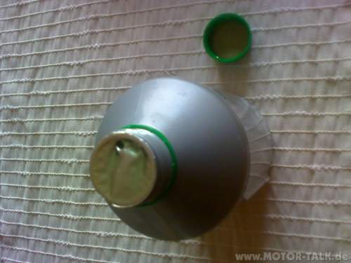

Das Öl ist ein VW Universal-Hydrauliköl das auch für Servolenkung und sämtliche Zentralhydrauliken verwendet wird. Bild ist im Dateianhang. Bei einer VW Werkstatt des Vertrauens einfach nach einer Flasche mit dem Grünen Hydrauliköl fragen. Etwas anderes werden die wohl gar nicht da haben. 🙂
Ach so, auf der Flasche ist eine Siegelfolie, in die nur ein kleines Loch stoßen, so geht es besser zu dosieren.
Die Anlage entlüftet sich zwar automatisch, es kann aber vorkommen, dass die Kupplung mit Luft nicht vollstandig öffnet und bei einem Schaltvorgang eine Fehlermeldung bringt und das System auf Störung geht.
Also möglichst Luft im System vermeiden!
