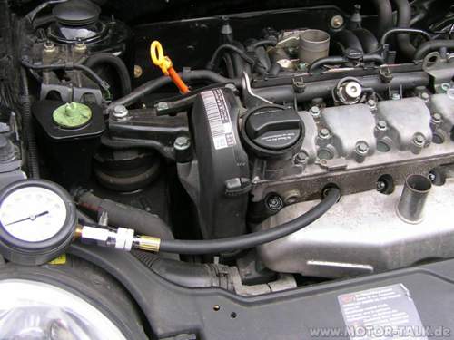

Dann würde ich eher eine Kompressionsprüfung vorschlagen. Sie ist nicht so aufwändig und liefert auch vernünftige Ergebnisse. Zumal dürften bei defekten Hydraulikstössel auch unüberhörbare Geräusche entstehen. Natürlich muss man ein "Ohr" dafür haben.

Aber so einen Tester bekommt man ja für weitaus weniger, als für den Preis einer 1/4 Kfz-Monteursstunde:):).
Z.B. ist hier so ein Kompressionstester auf dem Foto zu sehen.
Die Messung auf dem Bild erfolgte zwar beim ANV und nicht beim ALL.
Beim ALL ist die Messung erheblich aufwendiger, weil die Zündkerzen nicht von vorne zugänglich sind.
