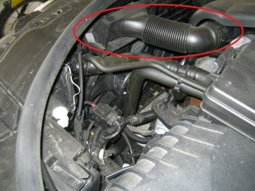

Hi, wo saugt der 1.6 16v eigentlich die Luft an? Grüner Pfeil oder links beim roten Pfeil oder beidseitig? (siehe Bild) http://img222.imageshack.us/img222/9617/4dscf1639.jpg
Hab immer das Gefühl er bekäme an warmen Tagen/lange Fahrten mit hoher Drehzahl irgendwie zuwenig oder zu viel heisse Luft ab (Lufi sitzt in der Motorabdeckung direkt über dem glühenden Kopf).

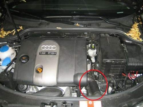

Könnte man ev. so ein Kaltluftrohr anbringen wie bei 1.6 FSI im golf V oder Audi A3? (im Anhang)
Würde es was bringen?

es wird dir nichts bringen. Die Luft wird durch einen Trichter angesaugt der unter der Abdeckung sitzt auf Höhe des gelben Pfeils. genau dort kommt die kalte Außenluft vorbeigeströmt, wenn du dir den Kühlergrill genau anguckst wirst du auf der Höhe eine Art Sieb sehen wo die Luft durch kommt. Baust du da zusätzlich ein Rohr an muss die Luft wieder um eine weitere Kurve rum, wird vielleicht dadurch falsch beschleunigt und es kommt zu Verwirbelungen im Rohr wodurch dann die Motorleistung sinken könnte. Es ist schon optimal so wie es ist für den 1,6er. Ist nun mal kein Turbomotor der viel Luft braucht 🙂

Der grüne Pfeil ist richtig.
