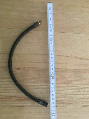

habe immer das Problem den Luftdruck am Hinterrad meiner Road-King Classic zu prüfen.
Das Ventil ist wegen den beiden Bremsscheiben sehr schwer zu erreichen.
Gefährlich ist es auch, da der Auspuff und die Bremsscheiben sehr heiß sind.
Bei den portablen Tankstellen-Luftdruckgeräten passt der Hebel wegen der engen Krümmung meistens nicht auf das Ventil.
Bei den Prüfgeräten mit Schlauch lässt sich der Aufsatz nur mit viel Fummelei auf das Ventil
stecken.
Gibt es ein Trick oder Tips hierzu?

Den Winkel hatte ich mir auch mal gekauft, funktioniert aber auch nicht wirklich, schei... Fummelei, mittlerweile habe ich einen Adapterschlauch, mit diesem ist das Luftprüfen erträglich. Koffer abmontieren ist natürlich Pflicht, außer du bockst sie zum Luftprüfen auf. Glaube den Schlauch habe ich mir mal beim HD Dealer aufdrängen lassen, aber wie gesagt damit funktioniert es.
Hast du zum Schlauch mehr Infos?
Artikelnummer, Name, Preis etc.
Außer einem Bild habe ich leider nichts. Preis denke mal es waren so ca. 20 Euro. Harley halt. Länge 32 cm.
Okay, Danke!
Bei der Tante:
10009880, 21cm lang, 90° direkt am Kopf abgewinkelt, 17.99€
10002951, nur 13cm lang, lediglich ein flexibler Schlauch zum aufschrauben (der andere wäre meine Lösung), dafür nur 9.99€.

Gut, die Lösung mit dem Schlauchadapter sieht ja gut aus (unglaublicherweise ist der Harley-Adapter gar nicht teuer) und könnte auch für mich die Lösung sein. Ich stell mir nur eine Frage: Der Schlauchadapter wird am Ventil angeschraubt. Dann brauch ich aber beide Hände um das andere Ende in das Luftdruckmessgerät zu drücken (ohne Druck auszuüben kann ich ja nicht messen). Passt der LD seh ich ja kein Problem, wenn ich aber nachfüllen muss, werden zwei Hände nicht reichen. Oder seh ich da was falsch ??
Nimmste halt die Füße dazu. Spaß beiseite. Wenn du den Schlauch zwischen Zeige und Mittelfinger klemmst kannst du mit dem Daumen das LD Gerät fixieren. Dann den LD leicht überfüllen und dann kannst du mit beiden Händen von oben kommend den LD genau einstellen. Aber ehrlich, ein leichter Prozess den man bei jedem zweiten Tanken macht ist es dann immer noch nicht. Aber es geht halt.
Danke storm für deine Erklärungen. Werd ich probieren. Du wirst lachen, mit einem Fuß kurz auf "Plus" oder "Minus" hab ich tatsächlich schon überlegt.
