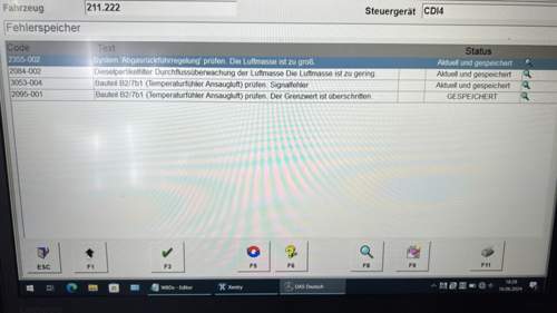

nachdem ich anfangs des Jahres mein Geweih (Riss bei Turboübergang) getauscht habe, hatte ich letzte Woche plötzlich eine schlechte Gasannahme im unteren Geschwindigkeitsbereich, wenn der Motor noch relativ kalt ist.
Luftmasse ware sehr gering, Ansaugtemperaturen sehr unterschiedlich und zu hoch - siehe Bilder 1-9.
Leider hatte ich meine alten LMMs vom ursprünglichen Geweih (weil halt keine Ahnung) nicht aufgehoben.
Nun Neue bestellt, gestern abend kurz vorm Spiel eingebaut - Testfahrt nach dem Spiel unauffällig.
Ehem. Mercedestechniker sagte, obwohl ich hier nur Gegenteiliges gelesen haben - sie haben die Dinger früher bei Mercedes immer angelernt.
Hab in der SD keinen Punkt zum Zurücksetzen/Anlernen der LMMs gefunden - bin diesbezüglich aber absoluter Laie-
OM642 E320cdi
BJ 2009
214Tkm
Services wurden immer durchgeführt (Kleinigkeiten in Eigenregie), Rest von Fachpersonal.
Jetzt ist die zugeführte Luftmasse zu hoch
Bild 1-9 vor LMM-Tausch
Bild 10-22 nach LMM-Tausch

Bist Du schon mal mit abgezogenen LMM gefahren? Wenn mit der OM642 mit abgesteckten LLM normal läuft, dann spricht einiges für ein Problem in der Abgasrückführung. Er schmeißt dann zwar LMM Fehler (check light) aber fahren kannst Du erstmal testweise ohne Probleme. Das würde ich immer zuerst prüfen. LG

Hallo No2fast,
mit abgezogenen LMMs fährt er wieder wie ne Biene...

Die gute Nachricht ist, dass Du jetzt weißt, dass es an denn emissionsrelevanten Bauteilen liegt. Diese sind auf Funktion zu prüfen, zu reinigen oder ggf zu erneuern.
Wenn Du die LMM raushaben willst, dann schreibe mich mal an. Ohne AGR DPF off funktioniert es aber nicht. Ich denke nicht, dass Du das willst. LG
