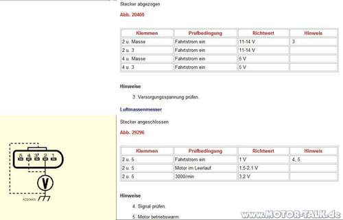

Ok, noch einmal von vorne: der LMM ist ausgebaut und wird auch nicht mehr verbaut. Wollte lediglich wissen ob es eine Prüfmethode außerhalb von VCDS gibt.
Es handelt sich um den A4 B6 AVB, TN 038906461C.

also ich kann nur damit dienen,vielleicht hilfts ja!?
[Von Motor-Talk aus dem Thema 'Kann der Widerstand eines LMM geprüft werden?' überführt.]

Dazu schadet es nicht den Luftmassenmesser mal aus zu bauen und zu reinigen mit Bremsenreiniger.
Da der Schaden bzw. die Störung durch den Ölfilm auf dem Sensor zustande kommt gerade bei den 1.8T.
Würdest du sagen bevor neuer LMM erst mal reinigen? Mit Luftmassensensor-Reiniger
