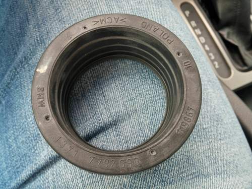

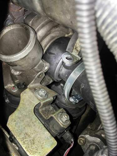

Tausch erstmal alle Dichtungen aus die siffen, da geht Ladedruck verloren, dementsprechend mehr Luftmasse, mehr Einspritzung. Daher hat er auch gerusst was ich dank dpf nicht sehen konnte. Wenn der nicht zu fett einspritzt dann wird der dpf auch so auf der BAB passiv freigebrannt.
Hier Mal eine Dichtung die am Saugrohr-turbo Verbindung war...Es hat nur ganz wenig gesifft, da dachte ich auch wäre nicht schlimm.
am 27. April 2017 um 14:08
Ist das die Nr 13717792090 ?
Hab ich mir neben den zwei Formdichtungen ebenfalls sicherheitshalber gekauft da das Teil Nüsse Abziehwiederstand/Aufsteckwiederstand leistete.
9,12€ beim BMW Händler, günstiger als Leebmann^^
am 27. April 2017 um 14:09
Ne das ist die 11617801222
Die Nummer 11 61 7 801 222 sitzt am Turboverdichter-AUSGANG zum LLK:
http://de.bmwfans.info/.../intake_manifold_supercharg_air_duct_agr
Die 13 71 7 792 090 ist die die am Turboverdichter-EINGANG sitzt, vom Saugrohr / Luftfilter kommend:
http://de.bmwfans.info/.../hot_film_air_mass_meter#7792090_7
Und das ist auch die, die in der Regel undicht ist und wo dann das Öl der KGE rausläuft. Die andere ist bereits im Überdrucksystem, da bläst es maximal raus, Falschluft kann er aber nur bei der 13 71 7 792 090 ziehen da dort Unterdruck herrscht (Saugseite).
Also 13 71 7 792 090 kaufen, war schon richtig. ;)

Bei mir war die im überdrucksystem, Saugrohr war ein falscher Begriff sorry.
Also grundsätzlich ist es so:
Ein Leck im Ansaugtrakt nach dem lmm und es wird zu wenig Luftmaße übermittelt, wenn die ladeluftstecke iwo undicht ist dann wird zu viel Luftmasse gemessen. Also korrekte Werte hat man nur wenn die oben genannte Leitungen absolut dicht sind.

Zwischen Reinluftrohr und Turboverdicher Eingang ist ne Dichtung?? Beim Wechsel des LLM und Abbau des Reinluftrohr sah ich keine Dichtung. Ebenso keine Halterung oder sonst was, einfach rausgezogem und ziemlich leicht wie es schon Linus89 sagte..
Ja da sitzt die von mir oben gepostete Dichtung. Beim E39 war die sogar nur innen und das Teil wurde noch schneller undicht. Hier macht sich der Umbau auf die E6x Dichtung bezahlt, die ist generell dicker und das Rohr geht mit der deutlich strammer drauf. Hier noch ein paar Fotos, auch im Vergleich mit der E39-Dichtung:
