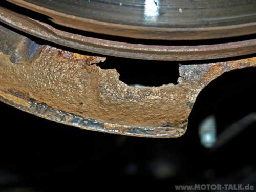

ich habe heute beim Putzen der Felgen gemerkt, dass die Luftleitbleche hinter der Bremsscheibe an allen 4 Rädern anfangen stark zu rosten (Bilder anbei).
Gibt es von VW oder von euch irgendwelche Erfahrungen diesbezüglich?
Gehört dies zur Durchrostungsgaratnie von VW oder wird der 🙂 diese Bleche aus Kulanz wechseln?
Haben neuere Modelljahre diese Bleche aus Aluminium?

Das ist leider Stand der Technik.
Die Suche bringt weitere Beiträge zu diesem Thema.
Unter die Garantie fällt das auch nicht.
Die Bleche selbst kosten wohl auch nur wenige Euro und können wohl auch, zumindest an einer Achse (ich glaube vorne), relativ leicht getauscht werden. Wenn´s paßt zum Bremsenwechsel und ansonsten eben zwischen durch.
Wobei die zig Tonnen an Salz im noch laufenden Winter sicher auch sehr förderlich waren.

sieht bei mir leider auch so aus. rundum.
nicht ganz so extrem, aber auch verrostet.
hab schon neue bestellt.
werde zur neuen saison eh Bremse rundum komplett erneuern. (Bremsscheiben+Beläge)
Hinten müssen dazu die Radlager runter wie es ausschaut.
Ist aber nur unter der Abdeckkappe die eine Schraube.Dann kann man das Radlager vom Achszapfen runter ziehen.Vorne geht es schon wenn die Bremsscheibe runter ist.
Das ist echt ein übliches Problem.Meine fangen auch schon leicht an.Beim nächsten Wechsel der Bremsbeläge/Scheiben werde Ich die dann auch mit wechseln.
Genau so ist es.
Vorne leicht zu tauschen, hinten muss Radlager raus.
Als es bei mir angefangen hat, hab ich immer bei Radwechsel dick Unterbodenschutz in schwarz drauf gepinselt. Hält ganz gut bis jetzt und wird net schlimmer.
Wenn es sehr schlimm ist, einfach beim Bremsenwechsel erneuern lassen.
Kulanz von VW wird man vergessen können.

Ich werde mir dann morgen neue holen und dann beim Räderwechsel die neuen aufziehen.
Nur wie am besten versiegeln?
Um sie zu verzinken, muß die komplette Farbe oder Grundierung runter!
Der "Verzinker" steckt die Bleche dann vor der Behandlung in ein Säurebad.
Danach wird verzinkt.

So..heute war im wahrsten Sinne der durchbruch gelangt...
siehe Bild im Anhang.

Im Anhang findet Ihr alle Teile für den Austausch der Bleche inkl. der selbstsichernden Schraube für die Radnabenaufnahme hinten.
Preise im Bild stimmen nicht.
Aktuell kostet alles zusammen 46,42 € (stand 01.03.2010)
