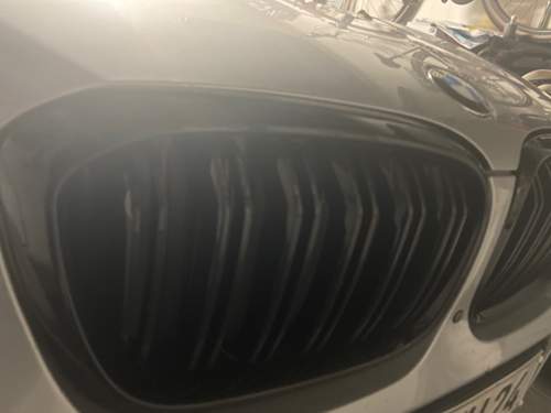

Hallo, ich wollte mal nachfragen wann oder ab welcher Temperatur die Luftklappen im Grill öffnen. Ich habe die noch nie offen gesehen bei meinem 30i. Selbst wenn der Lüfter läuft waren die zu. Kann das sein das die ausgehakt sind? Sonst würde ja vermutlich eine Fehlermeldung kommen wenn die nicht funktionieren.
Danke schonmal.

Hast du denn in deinem Wagen auch die aktiven Luftklappen?
Ja! Ist zwar nur ein 2,0d Bj 2023 , der hat die Klappen auch.
@Pfungi schrieb am 26. Oktober 2023 um 13:56:18 Uhr:
Hier noch Bilder mit Klappe auf und zu!
Du hast aber nen LCI und kein doppelsteg Grill, die sind anders..
Stimmt, aber von der Sache her sind die doch ähnlich, die Nieren liegen vor dem Bauteil der Luftklappen. Bei den Vor-LCI-Modellen kannst du dir das auch YouTube anschauen. Ich glaube sogar mit Doppelsteg.
Bei vor LCI:
Bei der originalen Doppelsteg gehen die Klappen nicht ganz zu
@Touranbert schrieb am 26. Oktober 2023 um 20:03:23 Uhr:
Bei vor LCI:
Danke dir vielmals. Tatsächlich passt es mit den Nachbau doppelsteg Nieren. Die originalen sollen nicht passen.
