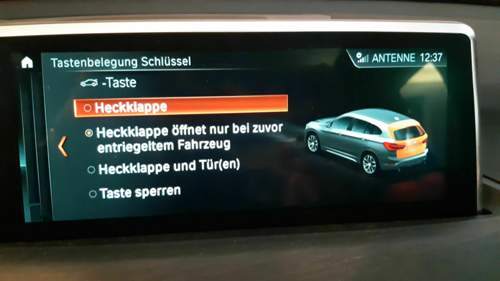

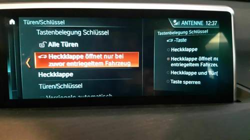

ich habe dann in meiner Werkstatt den Wagen so programmieren lassen, das die Heckklappe nur noch geöffnet werden kann, wenn der Wagen aufgesperrt ist. Ist er abgeschlossen, dann kann ich über die Fernbedienung die Heckklappe nicht mehr öffnen.
Seit dem hat sich das Problem erledigt 😉
@-GUN- schrieb am 30. April 2019 um 12:51:58 Uhr:
Boa das würde bei mir einen "Key Use Case" zerstören: Nämlich wenn ich (z.B. nach dem Einkauf) zum Auto komme und den Kofferraum per Kick öffne. Die von dir beschriebene Codierung macht den Kick ja komplett unsinnig..
der X1 hat das Feature per Idrive Einstellung.
Heckklappe öffnet nur bei zuvor entriegeltem Fahrzeug.
Wäre sehr interessant ob der Kick bei geschlossenem Fahrzeug noch funktioniert
20190112-123721
20190112-123707
Diese Option wäre überlegenswert. Der Fuß-Kick wird dann wohl nicht mehr gehen, denke ich.
