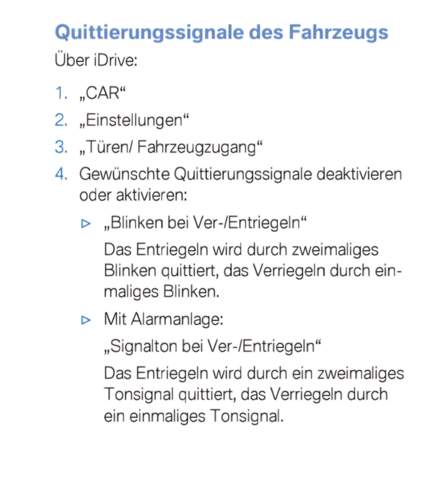

Wie kann man beim x3 den Pipton beim verschließen und öffnen ausschalten.

Haben Sie das Fahrzeug neu oder gebraucht gekauft? Möglicherweise hat ein Vorbesitzer den Warnton codieren lassen. Es wäre mir neu, dass bei einem G01 EU-Fahrzeug der Warnton ab Werk vorhanden ist.

Siehe Bedienungsanleitung, hier der Auszug dazu

Alarmanlage, das habe ich übersehen

Welche Rolle spielt die Frage, ob das Fahrzeug ab Werk eine Alarmanlage hat?
Der Signalgeber ist der von der Alarmanlage.
Ohne Alarmanlage kein Piep.
