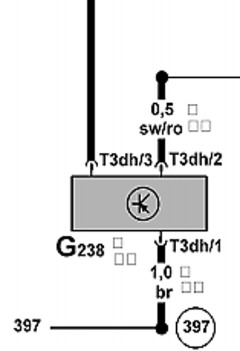

Pin 1 --> Masse
Pin 2 --> Sicherung 8 an Sicherungshalter D
Pin 3 --> An Climatronic Bedienteil Pin 4 am 20-poligen Stecker
Korrekt steht aber nun schon das dritte mal in diesem Thread 😉
Sorry, auch wenn's jetzt das vierte mal drinnen steht. Du hast Pin1 und 2 vertauscht (das sagt zumindest VCDS mit seiner Fehlermeldung!). Nachdem ich Pin 1 auf Versorgung und Pin 2 auf Masse geklemmt habe, sind alle Fehler weg ...

Die Anschlussbelegung vom Sensor ist falsch!
Richtig:
Pin 1: +12V
Pin 2: Masse
Pin 3: Signal
siehe hier .

Die von mir genannte Steckerbelegung entstammt dem VW Stromlaufplan. Evtl. fehlerbehaftet?
Und beim Zitieren dann bitte alles dazu gehörige zitieren:
Meinen Informationen nach gehört am Sensor für den Passat
Pin 1 --> Masse br
Pin 2 --> Sicherung 8 an Sicherungshalter D sw/rt
Pin 3 --> An Climatronic Bedienteil Pin 4 am 20-poligen Stecker li
Allerdings:
Ich habe einen Sensor mit Kabelschwanz hier: Teilenummer 8K0 907 659
Hier ist an
Pin 1: Kabel sw/gn (+ Kl. 15?)
Pin 2: Kabel br (-)
Pin 3: Kabel li (Sensor)
Zum Passat müsste eigentlich der 1K0 907 659 gehören. Evtl. unterscheiden die sich halt doch im Anschluss...
Die Möglichkeit, dass der Stromlaufplan vom Passat diesbezüglich fehlerhaft ist, ist meiner Meinung nach größer als dass der Anschluss der Luftgütesensoren, die optisch baugleich sind und vom selben Hersteller stammen, sich unterscheiden.
Somit hatte ich bereits beide Anschlußmöglichkeiten gepostet. 😉
Wenn also Deine Steckerbelegung tatsächlich so passt und Du auch einen 1K0... und keinen 8K0... Sensor hast - um so besser, dann kkann ich meinen vorhandenen LGS verbauen. Ich hätte halt ungern eine vom Serienstand abweichende Steckerbelegung genommen, falls jemand den Sensor mal austauschen muss...

Nochmal zur Klarstellung:
Der 8K0 Sensor ist (laut Kabelfarben im Originalstecker) genau so verkabelt, wie Passat250 das immer beschrieben hat und wie es im SLP vom Golf offenbar auch beschrieben ist.
Lediglich der mir vorliegende Passat Stromlaufplan ist bzgl. Pin 1 und Pin 2 genau vertauscht dargestellt.
Da im Passataber der selbe Sensor verbaut ist, kann er eigentlich nicht ein mal so und einmal so angeschlossen werden.
Die Indizien deuten darauf hin, dass im Passat SLP evtl. ein Fehler steckt...

Hab den Sensor heute nachgerüstet, habe den das 2.te mal laut Passat250 angeschlossen, da gingen alle Fehler weg.
