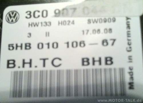

Hi!
Ich bin noch die SW Version schuldig: 0909 - s. Bild (und scan ...)
Original geschrieben von Passat250
Adresse 08: Klima-/Heizungsel. Labeldatei: DRV\3C0-907-044.lbl
Teilenummer SW: 3C0 907 044 DN HW: 3C0 907 044 DN
Bauteil: ClimatronicPQ46 133 0909
Revision: 00133024 Seriennummer: 00000000000000
Betriebsnr.: WSC 00000 000 00000
VCID: 70D7FB9E63B80AB
Climatronic-sw

Öffnen der Anpassung über Eingabe von 10q funktioniert.
Abspeichern von "0" funktioniert ebenfalls
Wie - und ob - welche Motoren angesteuert werden muss ich an Hand des Log-Protokolls mal zwischen alt und neu vergleichen.
ABER:
Nach einigen Minuten schaltet das Gebläse komplett ab und lässt sich erst wieder nach einer kurzen Zeit mit ausgeschalteter Zündung wieder nutzen.
Wenn diese (Fehlfunktion) auftritt kann lediglich die Stellung Defrost (Windschutzscheiben-Taste) das Gebläse aktivieren. Jegliche andere Stellung oder AUTO schaltet das Gebläse wieder ab.
Zudem kommt es in diesem Zusammenhang zu keinem (zusätzlichen) Fehlereintrag:

Mit "10Q" komme ich in die Anpassung. Und ich konnte auch den Wert dauerhaft auf "0" (... vor 2008) ändern. Mehr konnte ich aber noch nicht testen (TPI, Verkabelung).

Habe gerade mal gelesen, dass es evtl. nur ein Unterspannungs-Problem ist... Grrrr....vielleicht bau ich das Ding heute doch nochmal um 😁 Oder morgen nach dem Geschäft...
http://www.motor-talk.de/.../...-climatronic-schaltet-ab-t1678118.html
Also die Auswertung der Protokollfiles zeigt, dass die Umluft und die Staudruckklappe korrekt, also so wie vorher auch angesteuert werden. Ich bau das Ding jetzt doch nochmal ein, und schau morgen mal, wie es sich verhält...
Evtl. erfolgte Abschaltung aufgrund Bordnetzspannungs-Unterschreitung...

Bingo!
Funktioniert alles wie es soll - es war nur ein Bordspannungs-Problem 🙂 🙂 🙂
