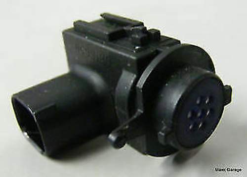

Hallo Nachtrag
war noch mal am Auto
Hatte zuvor was im Netz gefunden
Der Sensor sitz unter der schwarzen Verkleidung .
Eigentlich genau da wo die Frischluft angesaugt würd.
Also wenn man vor dem Auto steht auf der linken Seite
Hab das Ding mal aus geknipst und die Teilenummer aufgeschrieben
1k0907659
werde mal sehen wo ich solch Teil günstig neu bekomme
Gibt es zwar gebraucht bei eBay.
aber kaputt möchte ich keinen für ca. 20 Euro kaufen
Ohne oder mit defekten Sensor funktioniert das natürlich nicht.

ich hab einen Golf V Variant , 2008
der hat so was schon
ich lade mal ein Bild hoch wie das Ding ausschaut
genau das Teil hatte ich vorhin ausgebaut und in der Hand.
ob das Ding jetzt nur beim Rückwärtsfahren funktioniert weiß ich nicht
-35
gibt es eventuell für das Teil eine separate Sicherung
Wo könnte ich die finden

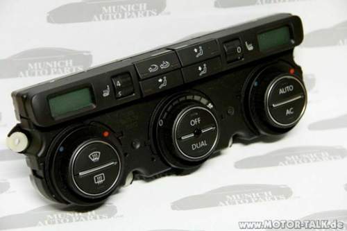

Norbert,
zeig uns mal dein Klimabedienteil. Würde mich persönlich Interessieren was da damals verbaut wurde.
Hab selbst einen Golf V von 2006 und hab kürzlich auf das Bedienteil vom 6er umgebaut und da hab ich auch den Luftgütesensor verbaut.
Ansonsten würde ich dir VCDS empfehlen um mitunter Fehler auszulesen und eventuell Änderungen in den Steuergeräten vornehmen zu können. Natürlich kostet der Spaß auch ein paar €uro$ ...

im klimabedienteil hab ich auf jeden Fall die Taste für die automatische Umluft.
Die gelbe LED leuchtet wenn ich die Funktion aktiviere.
Ich könnte morgen ein Foto machen.
hier mal ein Beispielfoto
alle Rechte bleiben beim Urheber
Foto stammt aus Ebay
-t2ec16fhji-fhshi0ezvbsehmus6eg-60-57
Brauchst Du nicht - das passt schon so und gab es am Ende im Ver.
Komisch, nie gehört, nie gesehen und meiner ist MJ09!?
Golf Variant und Jetta hatten das ab Modelljahr 2009(Stichwort Produktion in Mexico). Die bekamen zu diesem Zeitpunkt auch schon den CR Diesel. Golf musste sich gedulden bis der 6er rauskam.
